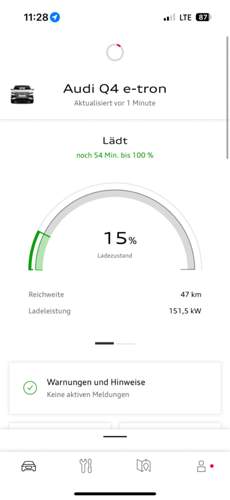

Am 11. April mit Audi Q4 45 Quattro MJ24 beim Tesla Supercharger in ~10min 27kWh geladen. Max Ladeleistung 175kW. Akku wurde ca. 15min vor konditioniert
@Zenit01 Ich habe es noch nie über 115 kW geschafft.

@Zenit01 schrieb am 15. April 2024 um 19:51:19 Uhr:
Start bei wie viel %?
@Kuschi36 schrieb am 15. April 2024 um 21:02:39 Uhr:
9% müssten es gewesen sein
A desshalb funkionierts. Immer bei tiefen % hat man top ladeleistung.

Gerade bei Ionity von 10 auf 80 SoC in 32 Minuten geladen! Kommt der Angabe von. Audi doch erstaunlich nah! Q4 50

Ich war jetzt mit meinem 45er wieder auf Langstrecke unterwegs, Urlaubsreise 600 km nach Belgien und wieder zurück. Inzwischen bin ich sehr entspannt, was das Laden unterwegs betrifft, der Verbrauch bei 120-130 km/h liegt bei ca.18,5 bis 19,0 kWh. Damit habe ich bei 80% SOC am Start ziemlich genau 350 km geschafft :-). Okay, da war ich auch runter auf 5% und damit kurz vor der Schildkröte, aber ich konnte mich bisher immer auf die Verfügbarkeit der Schnelllader verlassen. Bisher habe ich nur ein einziges Mal 5 Minuten am Schnelllader warten müssen (an der Autobahn bei Antwerpen war eine „Zapfstelle“ defekt, die aber als frei angezeigt wurde), ansonsten hatte ich bisher keine Probleme. Die Ladeleistung läuft beim Start regelmäßig bis 145 kW hoch, im Verlauf geht es dann etwas runter bis 125 kW. Erst ab 80% gehts dann erwartungsgemäß richtig in den Keller, also besser nicht auf 90% oder gar 100% laden. Das ist ja aber nichts Neues. Von 5% auf 80% SOC dauert es 30 Minuten, von 15% auf 80% im Schnitt 25 Minuten. Meine bisherigen Erfahrungen sind damit bestätigt, die E-Mobilität ist für mich langstreckentauglich und inzwischen genieße ich es sogar, alle 2,5h bis 3,0h eine Kaffee- und P-Pause zu machen, das entspannt und entschleunigt ungemein. Und ja, natürlich bin ich auf der Langstrecke mit einem Benziner schneller, aber eben nicht so entspannt :-)
