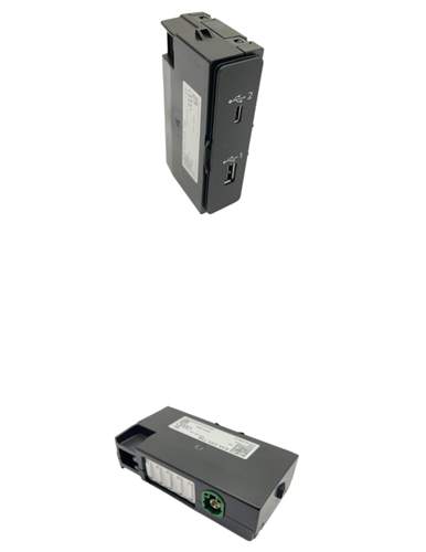

Ich glaube viel wichtiger ist es, an diese Audi Freischaltung des Smartphone Interface zu kommen. Wenn das einmal aktiv ist, könntest du das Wireless Carplay codieren lassen (im Raum Frankfurt/Main könnte ich behilflich sein - hatte es selbst aktiviert). Dann wäre, vermutlich, die USB-C Buchse gar nicht nötig.
Schau mal hier bei ebay. Dort wird das gesamte Kit für einen schmalen Taler angeboten (keine Garantie, dass meine kurze Recherche auch für deine Konfiguration passt - bitte ggfs. mit dem Verkäufer abklären, ob die Voraussetzungen von deinem Q3 erfüllt sind).
@Wustenfuchs: Die Idee mit dem Adapter klingt erstmal ganz gut, funktioniert aber nicht, weil das Smartphone Interface aus einem Bauteil besteht in das die USB Anschlüsse integriert sind.
"Ich bin auch daran interessiert, das Smartphone-Interface nachzurüsten. Bei meinem Fahrzeug scheint die USB (USB-C) Buchse bereits zu passen. Kann man die Funktion mithilfe des Aktivierungsdokuments selbst aktivieren, oder muss man dafür zu einem Audi-Partner gehen?"
Du könntest bei Wibutec nachfragen. Mit Angabe der Fahrgestellnummer können die dir genau sagen was du brauchst.
https://wibutec-shop.com/...martphone-Interface-CarPlay-Nachruestpaket
