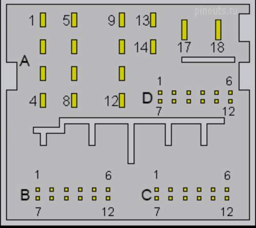

Weiss denn jemand ob die Verkabelung von der Main-Unit getrennt für Hoch -Tieftöner stattfindet (hab die Main-Unit noch nicht ausgebaut, oder in der Hand gehabt)?
Oder hat jemand Bestellnummern für die Stecker?

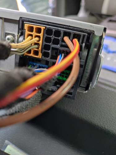

Konnte das Projekt leider immer noch nicht umsetzen.
Mainunit hatte ich schonmal kurz ausgebaut.
Lautsprecheranschlüsse sind an der mainunit vorhanden und geben auch Signal raus. Müssen nur eingepinnt werden und Kabel verlegt werden.

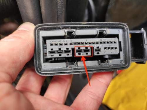

Melde dich doch bei Audi Erwin an. Dann kannst du dir die Stromlaufpläne und Steckerbelegungen runterladen.
Ich vermute zwecks Querschnitt des Lautsprecherkabels, dass es diese beiden Pins sind.

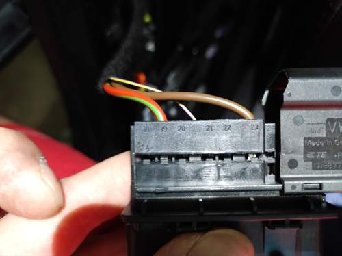

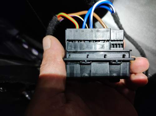

Weiss jemand wie ich den Stecker ohne zerstören aus dem Gehäuse bringe, zwecks einpinnen?
Bild #211574124
Hier das Gegenstück des Steckers im Fahrzeug.
Aktuell nur 3 Drähte eingepinnt. Vermutlich Plus, Minus und Busleitung.

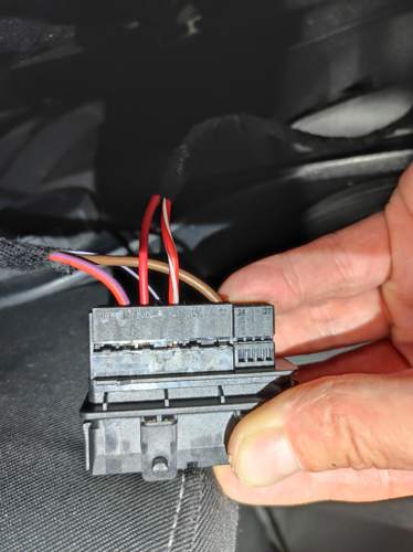

Bild #211579491
Bild #211579494
Rechte hintere Seite fertig
Bild #211584309

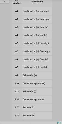

Kann mir einer bezüglich Polarität helfen?
Laut Recherche ist der Plus jeweils ganz links (Sicht auf Gerät)
Die von werk aus eingepinnten Kabel für die Lautsprecher haben eine Markierung auf der rechten Seite (Pin 6 & 7)
Sind denn nicht die markierten Kabel die Plus-Kabel für die Lautsprecher?

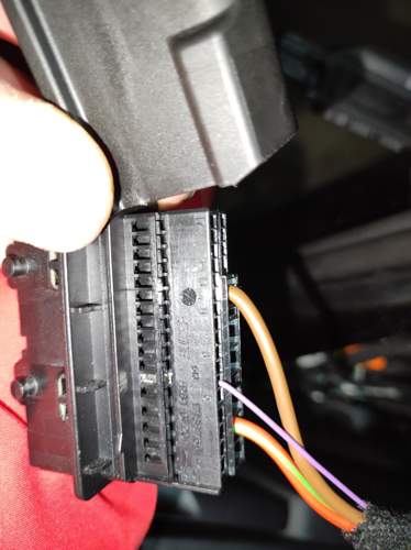

Bild #211584312
Bild #211584315
Bild #211584318
Linke Seite ebenfalls fertig.
Pin 20 Lautsprecher +
Pin 21 Lautsprecher -
Vorheriger Post mit Pinbelegung vom MIB stimmt. Audi kennzeichnet scheinbar den Minuspol der Lautsprecher.
Vielleicht hilfts ja jemanden, der das ganze auch umsetzen will.
