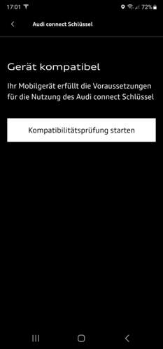

Hallo ihr Lieben,
vielleicht habt ihr mehr info....
In der App, unter Dienste, ist bei mir "Audi Connect Schlüssel" aufgelistet. Mein Handy ist auch kompatiblel. Allerdings, kann ich da nur die "Kompatibilität" prüfen - es hat also gar kein Funktion. Das ver/entriegeln über die App geht ja auch nicht. Habe dann Audi Connect Kundenservice angeschrieben. Antwort:
"Die Option ver-und entriegeln ist in den Q4 Fahrzeugennicht vorhanden. Gerne sind wir Ihnen dabei behilflich, den Audi connect Schlüsselin Ihrem Fahrzeug einzurichten" Dann kommt eine einleitung wir man über die App "Berechtingung vergeben" (diese Punkt ist in meiner App nicht vorhanden) und in MMI unter Fahrzeug - Einstellungen/Service - Audi Connectschlüssel ein Sicherheitscode angeben soll. Unter Einstellungen/Service ist die Audi Connectschlüssel auch nicht aufgelistet...
Funktioniert diese Funktionen bei jemanden? Wie habt ihr es hinbekommen?
Vielen lieben Dank!

welches handy hast du. Bei uns sind alle 4 handys nicht kompatibel
[Von Motor-Talk aus dem Thema 'Audi Connect Schlüssel Q4' überführt.]
Habe einen Samsung S22 Ultra Android Version 13. iPhones sind NICHT Kompatibel laut die Audi Connect Kundenservice....
Ich habe hier noch 2 xiaomis und 2 huawei aber leider nichts klappt und ich bin leider kein fan von samsung daher interessiert es mich ob andere marken auch gehen oder ob das so eine samsung exklusiv sache ist.
