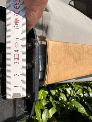

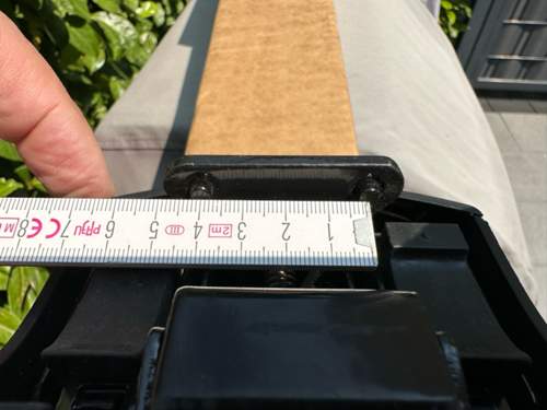

Erstmal Danke für den Tipp. Habe aber leider festgestellt, dass der Träger bei mir nicht passt, weil er zu breit ist und damit die Dachbox nicht befestigt werden kann. Ich habe nur Bügel mit 45mm Breite.

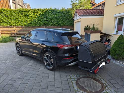

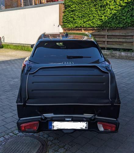

Da ich sowieso eine Fahrradträger gebraucht habe und eine Anhängerkupplung habe, habe ich mich dazu entschieden:
https://www.thule.com/.../thule-backspace-xt-_-938300
Hab es aber noch nicht verwendet. Erst in ein paar Wochen.
Ist vermutlich vom Luftwiderstand besser als ne Dachbox.
