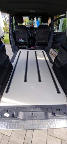

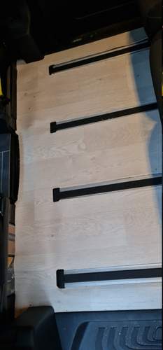

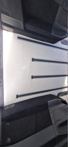

da es mir lästig war den Teppich hinten zu reinigen, hab ich für mich entschieden einen PVC-Boden zu verlegen. Hab über zwei Jahre einen drin und bin mehr als begeistert, einmal drüberwischen und alles wieder sauber. Da ich Erfahrung darin gesammelt habe, könnte ich den jetzigen ausbauen ein Schnittmuster erstellen und für euch zuschneiden und zusenden. Er rutscht nicht und sieht sehr gut aus.
Wer Interesse hat, kann mir seine Preisvorstellungen zusenden und welchen PVC-Boden er drin haben möchte. Leider hab ich nur ein Schnittmuster für W447 2016 lang, wenn die Nachfrage groß genug ist, würde ich ein Kleinunternehmen Gründen und mir eine Maschine zulegen, wo ich dann viel mehr Autos abdecken könnte. Heute Abend stelle ich paar Beispielbilder rein.

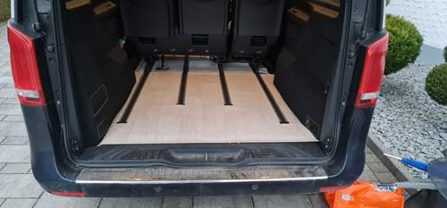

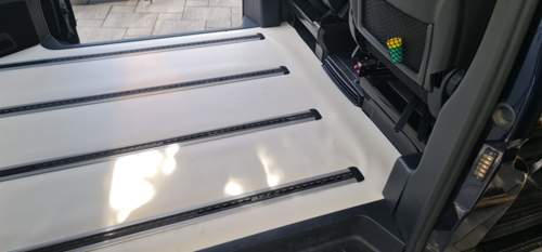

Schienen musst du ausbauen, ist bisschen aufwendig, aber leicht um zu setzen und im Kofferraum hinten, musstest du die Abdeckung auch entfernen um es leichter zu verlegen. Ansonsten kann man es überall leicht drunter schieben, aber an einigen Stellen nur sehr wenig, an manchen stellen 2cm ohne Probleme.
Finde die PVCs mit 3d Muster sehr stabil und rutschfest, aber ihr müsst schauen dass man trotzdem leicht einfach trüber wischen kann, sonst ist der Vorteil von der Idee, schnell sauber es zu machen verloren.
Grüße Stahl

Hat jemand eine Idee, wie ich diese Falte im vordergren Bereich reduzieren oder ganz los werden könnte? Die Falte kommt vom Teppich selber, er stoß nirgends an. Ist es bei euch flach und hab ich nur so einen Falte? ^^
Nicht wundern, der neue Maschinenbediener hat die Kontur nicht gespielt. Sonst hätte es so ausgesehen, letztes Bild. Zur Kontrolle noch ausreichend.
