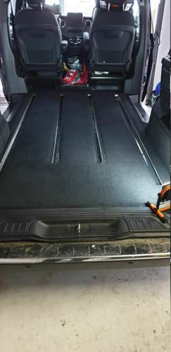

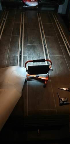

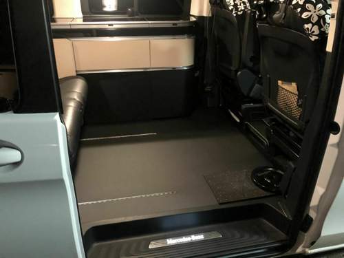

da es mir lästig war den Teppich hinten zu reinigen, hab ich für mich entschieden einen PVC-Boden zu verlegen. Hab über zwei Jahre einen drin und bin mehr als begeistert, einmal drüberwischen und alles wieder sauber. Da ich Erfahrung darin gesammelt habe, könnte ich den jetzigen ausbauen ein Schnittmuster erstellen und für euch zuschneiden und zusenden. Er rutscht nicht und sieht sehr gut aus.
Wer Interesse hat, kann mir seine Preisvorstellungen zusenden und welchen PVC-Boden er drin haben möchte. Leider hab ich nur ein Schnittmuster für W447 2016 lang, wenn die Nachfrage groß genug ist, würde ich ein Kleinunternehmen Gründen und mir eine Maschine zulegen, wo ich dann viel mehr Autos abdecken könnte. Heute Abend stelle ich paar Beispielbilder rein.

Wenn es so, wie bei mir auf den Bild oben, Bootsdeck PVC haben möchtet, liegt man bei Materialkosten von 200-220 bei der Länge [Quelle ebay]. Wenn Ihr bessere Preise findet, würde ich mich über Teilen freuen. Ich hab nur ein Muster für die lang Version und nicht für extra lang, ich müsste es erst dort verlegen, bis ich das euch anbieten könnte. Für den Schnitt würde ich 150 Euro verlangen. Da nicht Maschinell. Wenn sich Interessenten genug finden lässt, mach ich ein Nebengewerbe und könnte dann Preise von 300 und weniger realisieren.
Muss aber zuerst wissen, wenn nachfragen groß genug ist und die Leute bereit wären 300-400 Euro zu zahlen. Deswegen auch das Thema hier. Einfach sich hier melden und dann wird erst gehandelt. Ihr könnt mir auch eine Nachricht schicken.

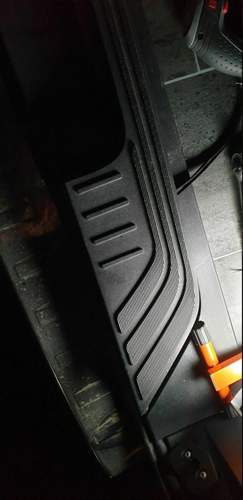

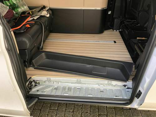

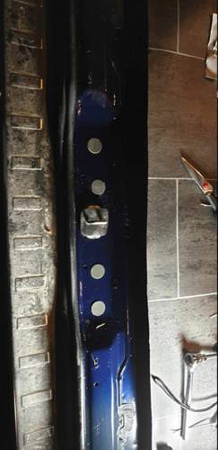

... die Stufe lässt sich ganz einfach entfernen da sie nur gesteckt/geklemmt ist - kein Werkzeug nötig.
Man muss jedoch behutsam sein wegen der Steckverbindung der LED-Beleuchtung die an der Unterseite der Stufe angebracht ist.
Bei Bedarf stelle ich gerne Detailbilder zur Verfügung und auch Montageanleitungen. An manchen Stellen ist die Demontage der Verkleidung sehr hilfreich um den Boden zu verlegen - ganz besonders wenn der Boden etwas stärker gewählt wird.
@CReeve - Könntest Du bitte Details zur Demontage der Verkleidungen rechts und links sowie der Stufen rechts und links nennen? Optimal wären Fotos mit Hinweisen, wo beispielsweise Kunststoffkeil oder ähnliches zum Abhebeln anzusetzen wäre.
@HHH1961 schrieb am 31. März 2021 um 22:24:07 Uhr:
Bei Bedarf stelle ich gerne Detailbilder zur Verfügung und auch Montageanleitungen. An manchen Stellen ist die Demontage der Verkleidung sehr hilfreich um den Boden zu verlegen - ganz besonders wenn der Boden etwas stärker gewählt wird.@CReeve - Könntest Du bitte Details zur Demontage der Verkleidungen rechts und links sowie der Stufen rechts und links nennen? Optimal wären Fotos mit Hinweisen, wo beispielsweise Kunststoffkeil oder ähnliches zum Abhebeln anzusetzen wäre.
Da ich mich zur Zeit im Ausland befinde, kann ich dir leider nicht weiterhelfen, da ich keinen Zugriff auf meine Fotos habe.
Es reicht wenn du die rechte Verkleidung entfernst - sie wir nach oben weggezogen. Hebel die Unterseite der Abdeckung/Verkleidung nach oben mit etwas aus - oder drücke sie von den Außenseiten zusammen und ziehe es nach oben.
Die Einstiegsleiste ist nur ins Blech geclipst - kannst du alles behutsam aushebeln.
Wichtig: die LED Leitung ist kurz und daher behutsam sein - Stecker lösen und beim Einbau einfach wieder aufstecken.

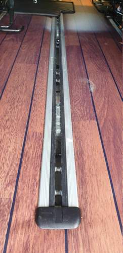

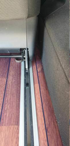

Wenn man weiß, wie viel Material man drunter schieben darf, ist der Ausbau nicht nötig, sondern kurz anheben und runter schieben reicht. So hab ich es zumindest gemacht, aber danke für den Hinweis.
Hallo zusammen,,
wieviel Millimeter sind eigentlich maximal möglich. Ich sehe hier im Thread zwei Varianten:
a) Unterklemmen: 2-4 mm?
b) mit der Schiene abschließende Doppellage (2 Böden).
Spielt es dabei eigentlich eine Rolle, ob vorher ein Marco Polo Bootsdeck PVC drin ist oder der Teppichboden verlegt ist?
Ich hatte mir diesen Teak Eva Schaum Boot Yacht Deck Bodenbelag ausgeschaut. Der ist allerdings 6mm stark. Hat jemand damit Erfahrungen?
danke euch.
Hi, ich hol das Thema noch mal hoch, da ich über selbiges nachdenke. Finde Eure Lösungen sehr cool. Fragen die ich im Kopf habe sind:
- Wo habt Ihr die PVC Böden gekauft und welche Stärke haben Sie?
- Und kann man die Schienen leicht demontieren?
