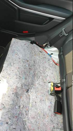

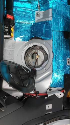

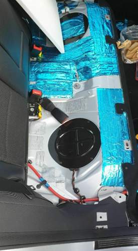

Rücksitzbank.
Unter der Rücksitzbank sind die beiden Kraftstoffpumpen verbaut. Jeweniger im Tank ist , desto häufiger hab ich diese gehört. Daher Polster runter, Deckel runter, Dämmschaumstoff rein, Dämmflies verdopoeln und gut ist. Dauert 20min. Vorteil: Pumpe ist ruhig und die Hinterachse wird leiser.
