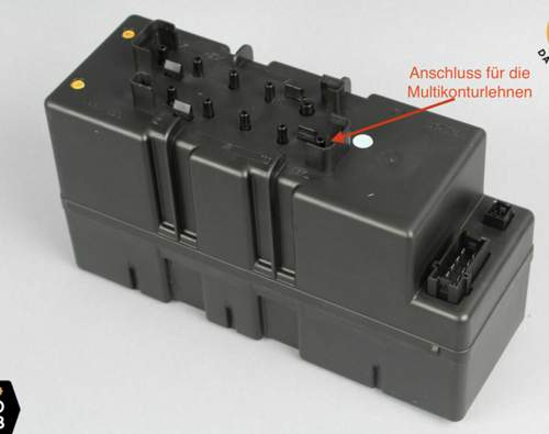

Pumpe läuft , sobald der "Zündschlüssel" ins Schloss gesteckt wird. R230
Wie ich an anderer Stelle schrieb, hatte ich mein Heckschloss ( war undicht ) repariert.
Nach dem Wiedereinbau wurde die Heckklappe automatisch zugezogen und die Pumpe lief nur noch 1-2 Sekunden nach.
Danach war Ruhe.
Wenn ich aber jetzt den Schlüssel ins Schloss stecke , und nur dann , läuft das Ding wieder und hört , von kurzen Unterbrechungen abgesehen , nicht auf.
Was wird denn da noch alles mit Luft versorgt ?
Temporäre Lösung : Ich ziehe die Sicherung , um die Pumpe zu schonen.
Hat da jemand einen Tip für mich ?
Gruss
Tilo

@SL Teufel schrieb am 21. Mai 2020 um 23:14:58 Uhr:
Wenn keine plausiblen Druckzustände erreicht werden, wird ein Fehler abgespeichert und der entsprechende Anschluss an der Pumpe (in diesem Fall der für das Schloss der Heckklappe) wird deaktiviert.
Die übrigen Anschlüsse (ZV, Verdeck etc.) funktionieren weiter wie gewohnt, weil ja die Pumpe nicht defekt ist, sondern nur eine Undichtigkeit in dem Kreislauf für das Schloss der Heckklappe vorliegt.
Nach einem Reset (egal, ob per Sicherung, Batterie oder Fehlerspeicher) wird der deaktivierte Anschluss wieder aktiviert. Und zwar so lange, bis wieder ein unplausibler Druckzustand festgestellt wird. Dann beginnt das Spiel von vorn.
Das hatte ich auch erwartet. 😁
Augenscheinlich war es aber nicht so.
Die Pumpe lief ständig. Ein / Aus.
Und das , obwohl die einzige Undichtigkeit ,die ich ermitteln konnte ( Schloss Heckklappe ) beseitigt war.
Ich habe also während der Fahrt die Sicherung gezogen um die Pumpe zu schonen.
Während des Auslesens ( Sicherung wieder eingesetzt ) lief die Pumpe wieder an.
Erst als der Fehler im Speicher gelöscht wurde war sie dann ruhig.
Bis jetzt ist alles friedlich. 🙂
Und eben DAS hatte ich nicht verstanden.
Fehler festgestellt und abgespeichert , Anschluss deaktiviert.
So wäre es doch richtig gewesen

Die Pneumaticpumpe muß anlaufen wenn Du das Fahrzeug auf-oder zuschließt.
Wenn der Vorgang beendet ist soll sie aber anhalten, es sei denn Du hast Lecks in den Ballons der Lordosenstützen.
Ja die hört nach 6-7 Sekunden auf. Dann ist das schon mal ok. Das Summen muss ich mal lokalisieren. Hört sich an wie eine Mineralwasserflasche, die nicht richtig zugedreht ist.
@Fidschi schrieb am 4. Oktober 2023 um 11:52:06 Uhr:
Wenn sie solange läuft (6-7 Sek) hast Du ein Leck in einem Pneumaticelement. Die Pumpe braucht ca. 1- 2 Sek. um die Türen, HD und Tankdeckel aufzuschließen (bei einem geschossenen System).

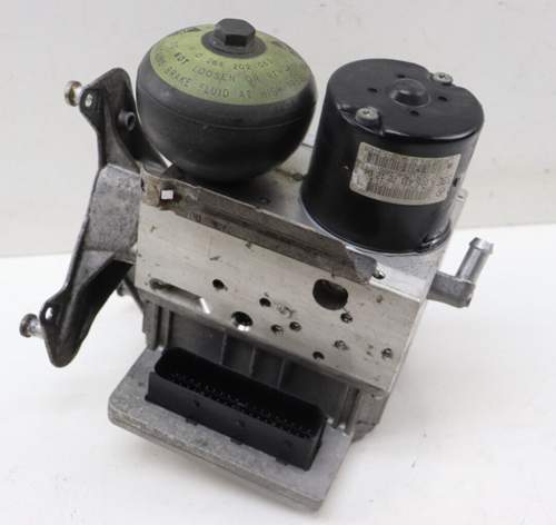

Ich höre das nur, wenn ich den Wagen aufschließe. Hört sich eher an wie die ABC Pumpe, die anläuft, weil der Wagen vorne abgesackt ist. Aber hochfahren tut er nicht. Ist definitiv nicht die Unterdruckpumpe. Das macht er nur beim ersten öffnen. Danach ist Ruhe. Das macht er nur, wenn er paar Stunden stand. Wenn ich den Wagen ausmache, ist nichts zu hören. Ich mache am besten mal ein Video
@Fidschi schrieb am 7. Oktober 2023 um 01:01:35 Uhr:
Die ABS Pumpe kann es nicht sein, da sie ja von einem Keilriemen angetrieben wird, d.h. der Motor muß laufen.
Es wird wohl die SBC (SensotronicBrakeControl) Pumpe sein, die Pumpe für die Bremsanlage. Das Ding im Anhang.
Ist das denn normal, dass die anläuft ca. 6 Sekunden? Ich meine, macht das jeder SL R230? ABC Pumpe kann es nicht sein, hast du recht. Die läuft über den Riemen.
