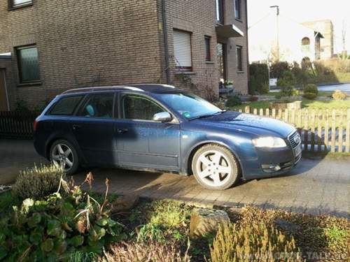

Noch was: Ist deiner auf den Bildern schon tiefer? Bin da unschlüssig. Wenn ja, würde ich sagen, Eibach 30er kommt tiefer als ABT 40er...
[Von Motor-Talk aus dem Thema 'Anschlagpuffer Stoßdämpfer Hinterachse porös' überführt.]
Nein, ich habe keine aktuellen Bilder mehr im Profil. Das ist noch mit schlecht Wege Fahrwerk.
/edit: Hier mal ein aktuelles, mal eben mit dem Handy geknipst
