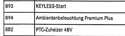

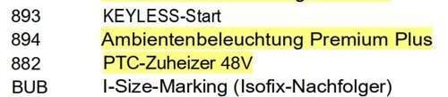

Woran erkennt man das dieser PTC Heizer defekt ist? Welchen Ausstattungscode hat der?
Beim Kauf meines 300e im September 2024 (EZ 12/23) sprach ich den Verkäufer darauf an und er meinte, es gab hier eine Verbesserung. Ich kann mich nicht mehr genau erinnern, aber er meinte sowas wie, dass die (PTC) viel zu klein waren(?) und das in neueren Produktionen hier bereits eine Nachbesserung haben. Er wusste von dem Problem und dass es hier Lösungen gab.
Code 882, steht jedenfalls bei meinem
Code 882 ist bei mir Innenraumabsicherung
Tatsächlich steht auf meinem zweiten Datenblatt 8B2.
8B2 PTC-Zuheizer 48V
Mild Hybrid Kfz
@mandolino schrieb am 25. Februar 2025 um 13:55:37 Uhr:
Mild Hybrid Kfz
Aber nicht 882 wie du vorher geschrieben hast.
Stimmt doch. Beim Kauf unseres C habe ich ein Datenblatt dazubekommen (FIN stimmt, XENTRY).
Bei einer Erweiterung (andere MB Firma) habe ich ein neues Datenblatt (FIN stimmt) bekommen.
Erst im Zuge des Problems PTC ist mir der Unterschied aufgefallen.
Was jetzt richtig ist, kann ich nicht sagen, und warum es überhaupt Unterschiede gibt überrascht mich auch.
