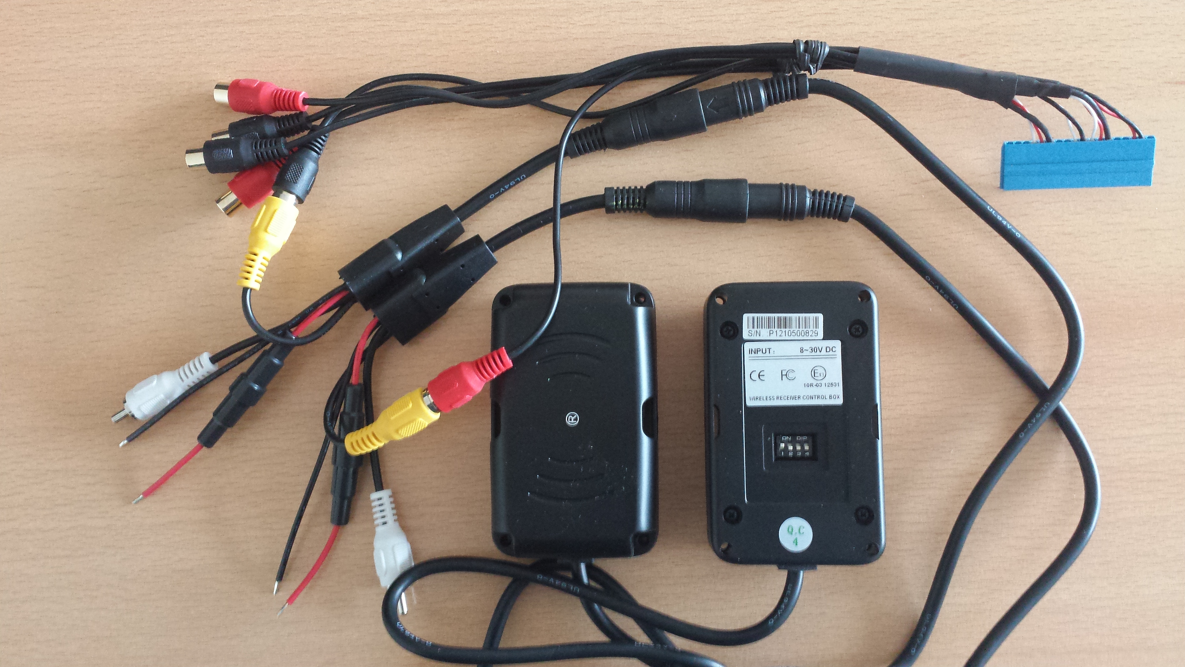

Heute ist nun endlich alles angekommen. Hier also die ersten Bilder:

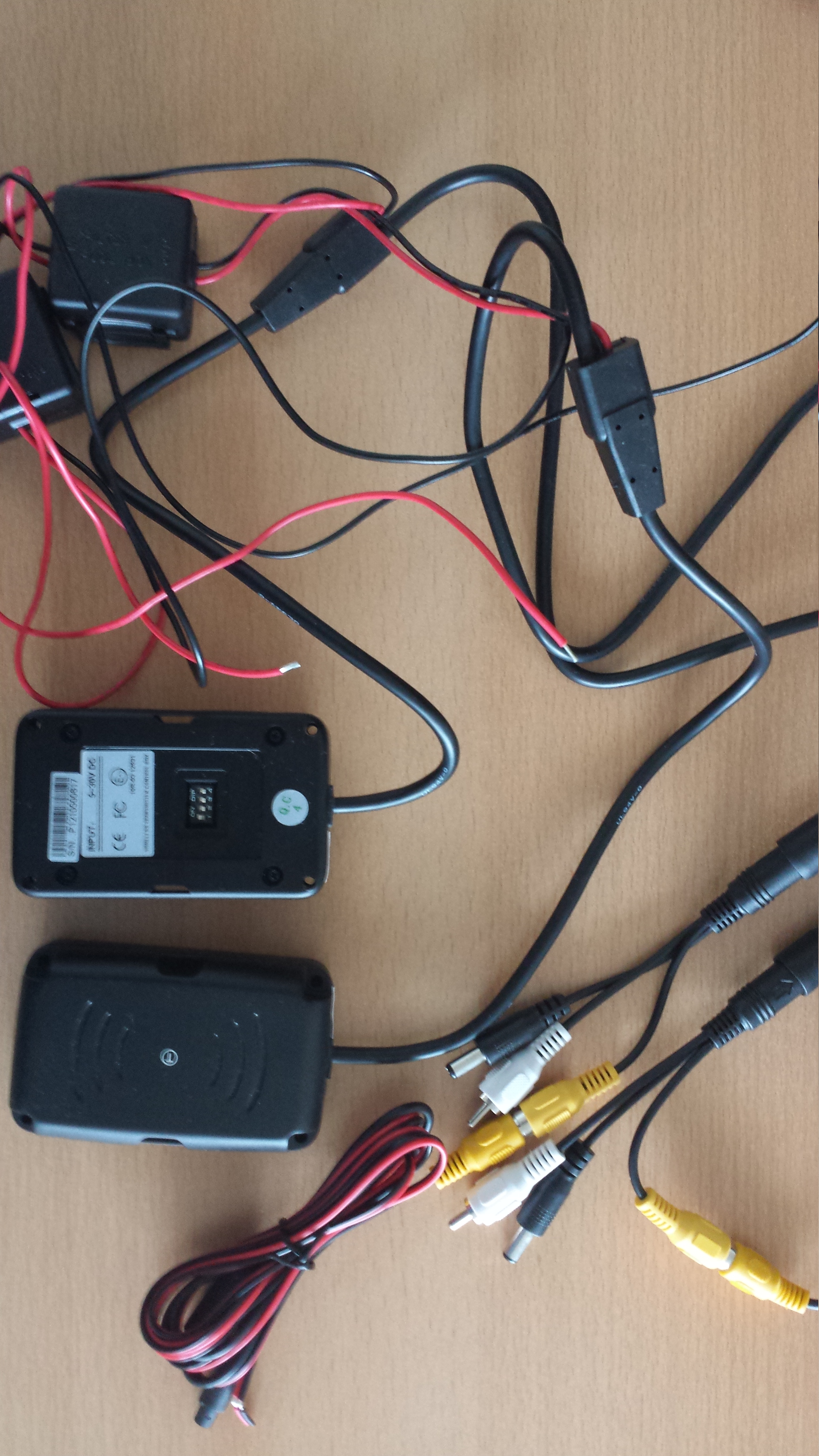

- AV-Empfängermodul
http://data.motor-talk.de/.../20150708-184221-693823062209947971.jpg
- AV-Sendermodul
http://data.motor-talk.de/.../20150708-184348-2881004121091554022.jpg

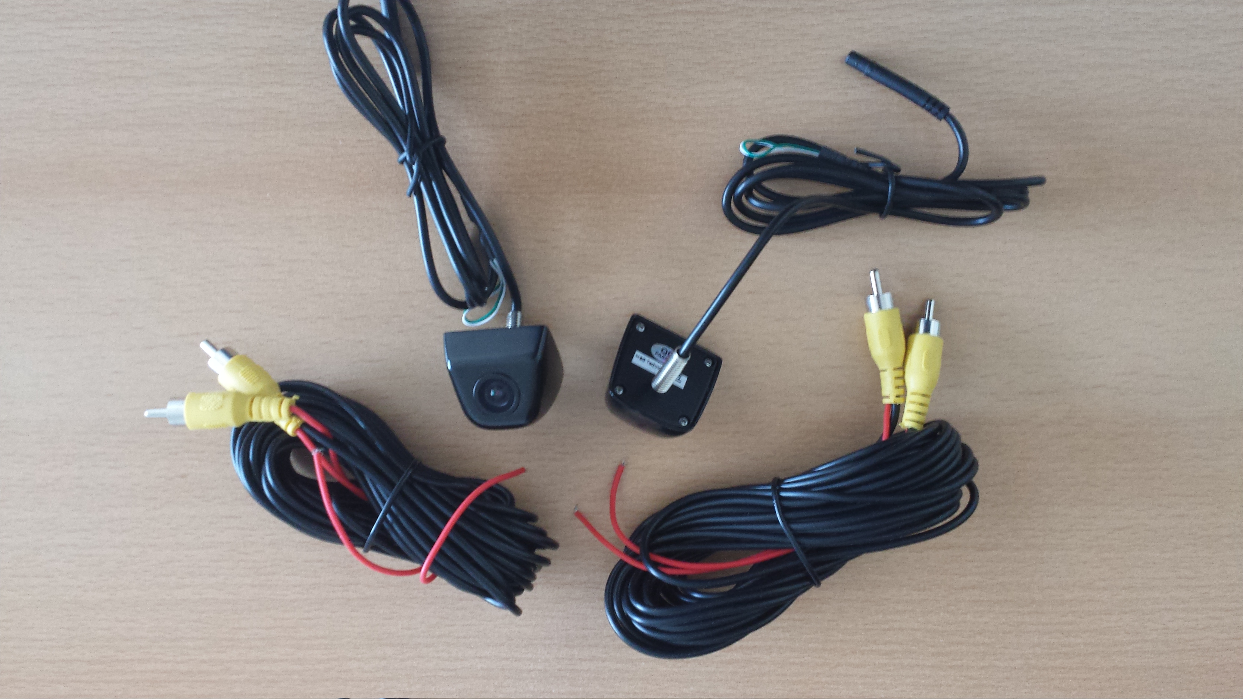

- die Beiden AV-Kameras
http://data.motor-talk.de/.../20150708-184517-736386730700721139.jpg

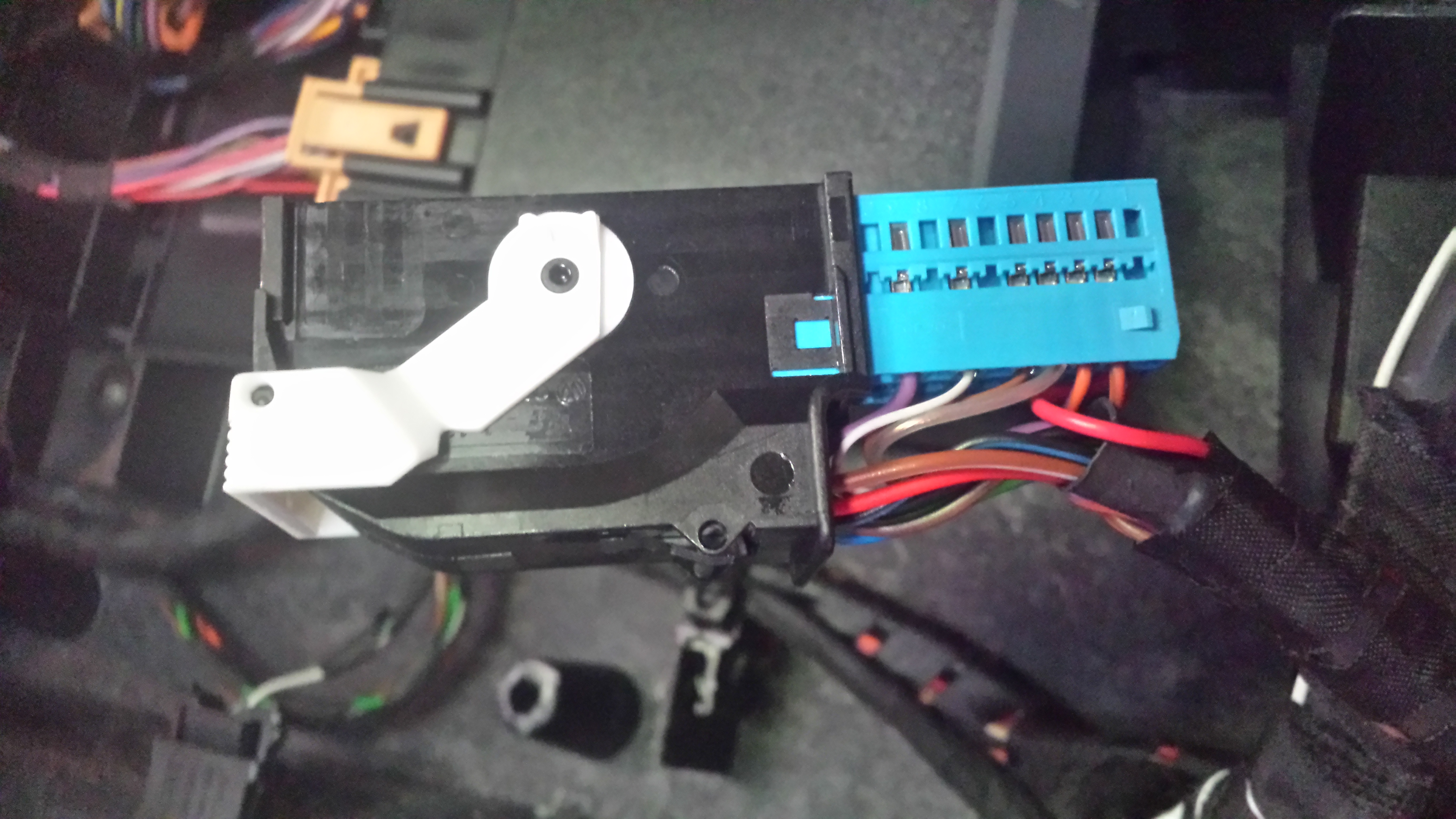

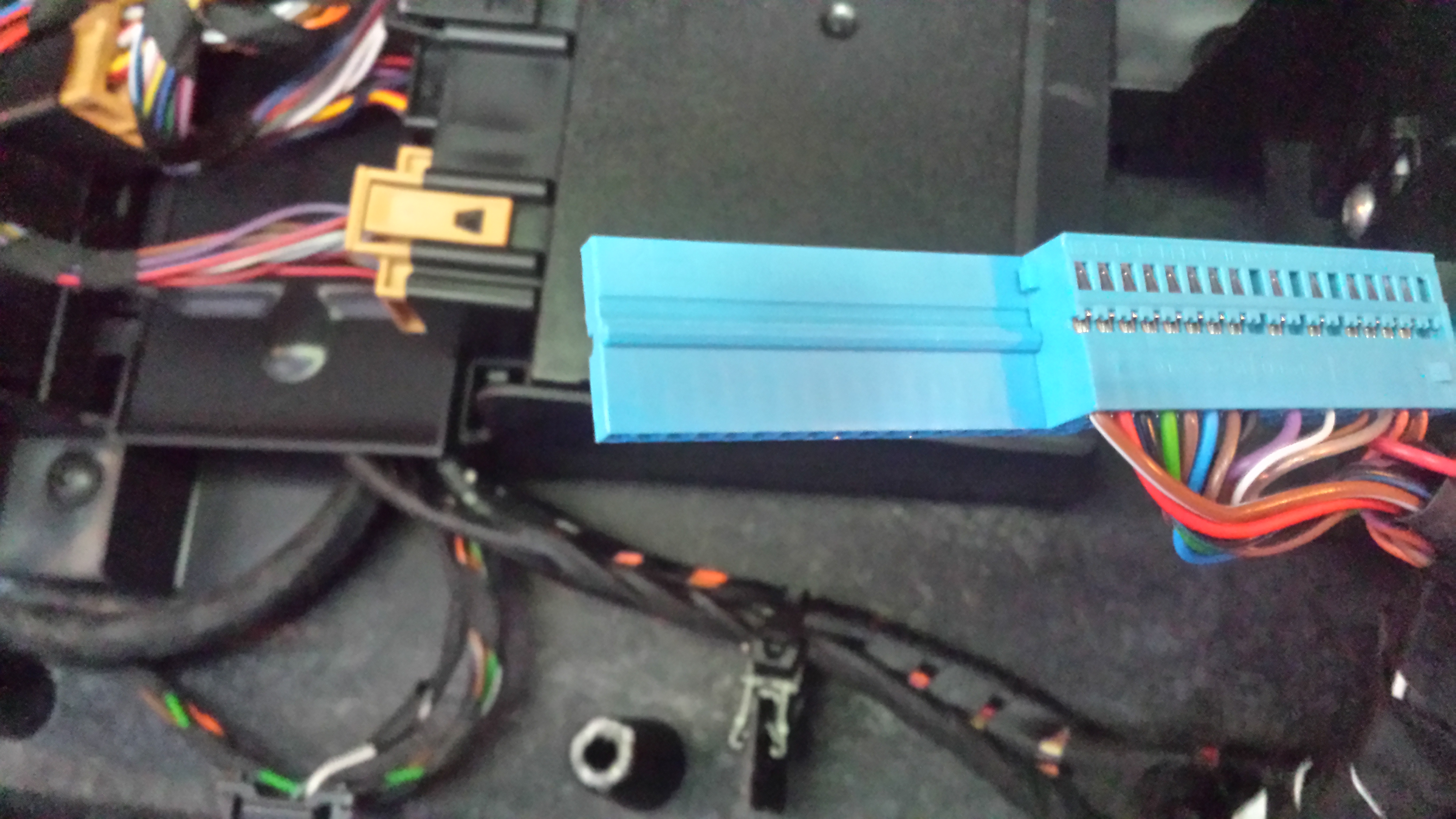

- hier der Stecker vom TV-Tuner, schon halb rausgezogen (man erkennt leicht die Widerhacken, man muss an dem schwarzen Plastikteil so eine Lasche hochdrücken, und nicht die blauen Widerhacken versuchen reinzudrücken wie üblich)
http://data.motor-talk.de/.../20150708-192538-7002701090928653238.jpg
- dann zieht man den Blauen-Stiftstreifen zur Seite ab, und ersetzt ihn mit dem Dietz(o.ä.)-Anschluß mit den beiden AV-Kabelsträngen
http://data.motor-talk.de/.../20150708-192717-7014740311575517079.jpg

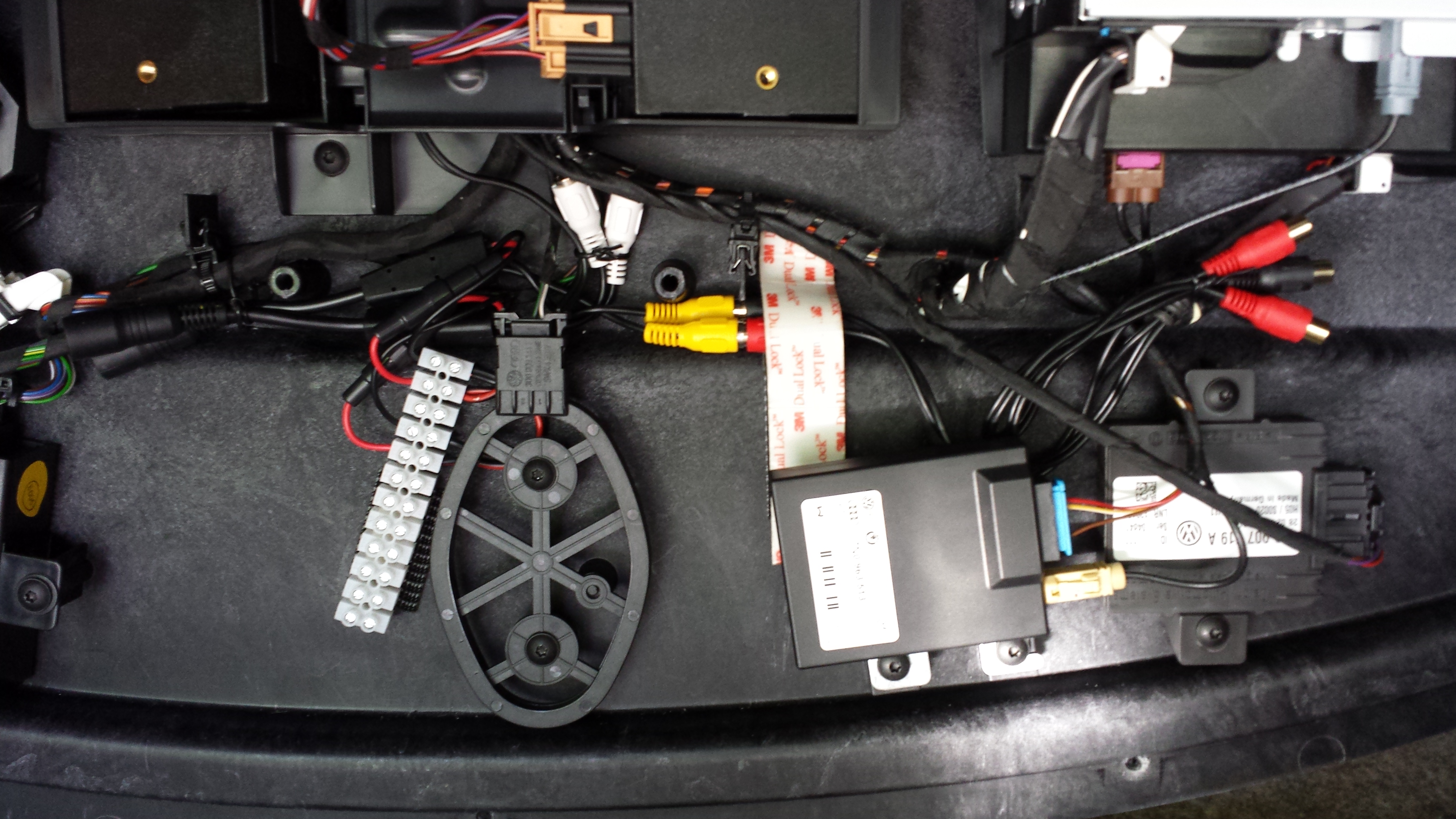

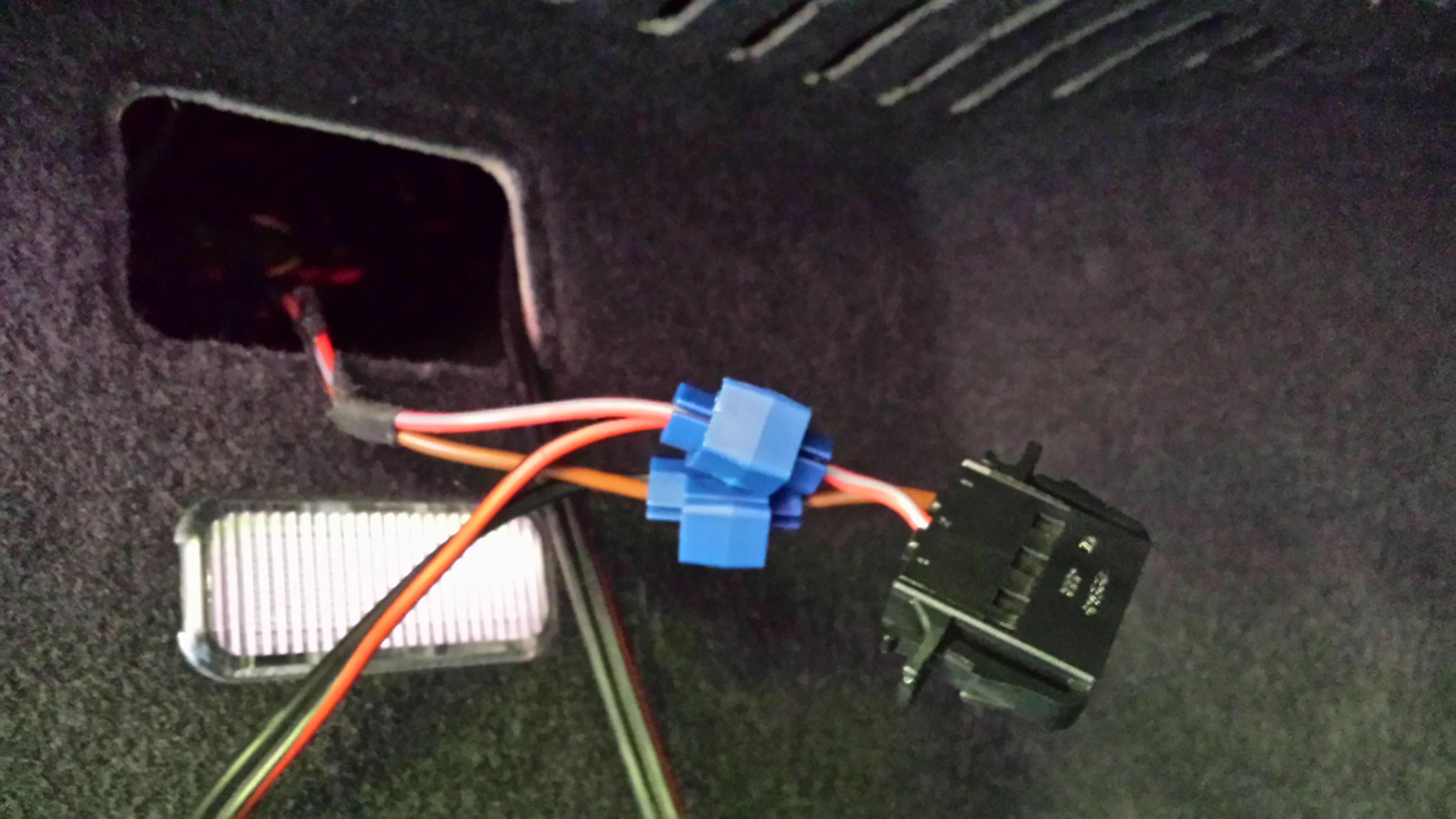

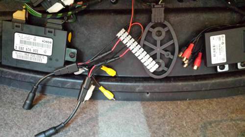

Habe nun im Kofferraum die 12V-Dose ausgebaut (etwas fummelige Arbeit) und ein weiteres Kabel durchgezogen:
http://data.motor-talk.de/.../20150710-193514-5144313487305461331.jpg
Meine erste Idee war doch die Abzweigung zu löten. Doch als ich das Kabel gesehen habe, und weil man da echt so schlecht rankommt, habe ich mich doch zu den Abzweigverbindern entschieden. Nachträglich gesehen war es eine gute Entscheidung, denn sie sitzen bombenfest. Ich habe 3 verschiedene Größen gehabt und die mittlere genommen (hier sollte man drauf achten nicht zu klein zu wählen, sonst schneidet man ins Kabel rein, und nicht zu groß, sonst wackelt es und man hat keinen guten Kontakt):
http://data.motor-talk.de/.../20150710-195217-4873481326629739788.jpg
Am "anderen" Ende habe ich erstmal eine Lüsterklemme genommen. Hier sollen keine großartigen Ströme fließen, daher erstmal so. Wenn sich der Anschluss dann irgendwann doch löst, überlege ich mir noch etwas anderes (also z.B. löten). Nachträglich gesehen hätte ich das zuhause machen sollen, aber da wusste ich nicht so recht, wie ich das ganze verlege. Sollte irgendwann eine "Version 2.0" folgen 😁 weiß ich bescheid:
http://data.motor-talk.de/.../20150710-210548-5230451448945631940.jpg

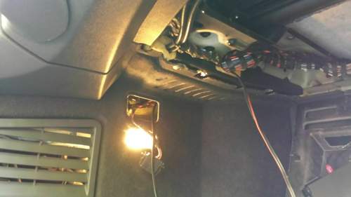

Etwas fummelig war auch die Kabel so zu verlegen, dass wenn man den Deckel wieder nach oben klappt, dort diese beiden Metal-Schienen (wo die mittleren Schrauben haften) nicht berührt werden. Zur Hilfe nahm ich mir noch einen Art Klettverschluss von 3M. Das teil sitzt sehr gut fest und lässt sich ebenso gut rückstandsfrei wieder entfernen. Damit habe ich auch die Lüsterklemme festgemacht:
http://data.motor-talk.de/.../20150711-155053-725772075713699933.jpg
Zusätzlich habe ich noch paar Kabelbinder benutzt um alle Kabel fest zu fixieren. Da wackelt nichts mehr. Original Stecker + Kabel (an weichen Stellen) sind unberührt geblieben. Am Ende habe ich die 2 Empfänger-Module mit einem doppelseitigen Klebestreifen (ebenfalls 3M) links befestigt. Natürlich drauf geachtet, dass sie auf eine unterschiedliche Frequenz programmiert sind:
http://data.motor-talk.de/.../20150711-160805-7657579707065787168.jpg
Zum Schluss habe ich noch eine kleine Probe gemacht. Beide AV-Kanäle funktionieren über Funk nun 🙂 Ich habe auch natürlich zwischendurch kleine Tests gemacht. Da habe ich herausgefunden, dass der erste 2.4GHz Kanal perfekt funktioniert, die anderen 3 minimale Störungen aufweisen. Der 4te funktionierte allerdings als 2t bester weshalb ich diesen nun als AV2 gewählt habe.
