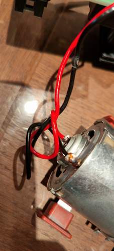

So habe vorhin die PSE ausgebaut = am Arsch!!
Der Anschluss wo das eine von Zwei roten Schläuchen ( am Motor verbunden) ist total eeg GESCHMOLZEN!!
Der untere Teil der Kunststoff Platte Ist aufgewölbt.
Ein blauer "Kondensator"( glaube Ich das es einer ist) sieht aus als wäre er ausgelaufen!
Der Motor riecht auch etwas, könnte aber von dem geschmolzenen Kunststoff sein.....
Die Anschlusskabel an den Motor sind so KATASTROPHAL verlegt,als hätte es ein Blinder gemacht!!
Viel zu lange und total verdreht! Das schwarze Massekabel war an einer Stelle "angeschmolzen" am Plusanschluss des Motors.
Denke durch die Vibrationen hat sich die Ummantelung des Kabels am Anschluss des Motors aufgescheuert und es gab einen Kurzschluss 🙁

Das schwarze am c ist silikon damit er sich nicht abvibriert, das auf der Platine nennen Fachleute auch schutzlack, und die kabel wurden von dem blinden so katastrophal verlegt weil der im Gegensatz zu dir schonmal was von emv gehört hat.
Die pse macht das Kofferraumschloß auf, deshalb ist es von Vorteil wenn die Hydraulik erst anhebt wenn das schloß auch offen ist.
