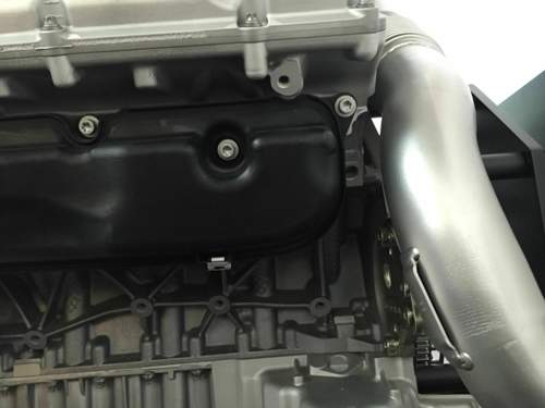

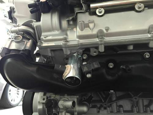

Anbei noch ein paar Fotos, welche ich in den letzten Monaten gemacht habe. Schadet nicht, wenn man weiß, wo welche Teile liegen... 😁

Vielen Dank für die tollen Fotos!

Und Danke für die coolen Fotos! Auch sehr praktisch, wenn meine Werkstatt ums Ecke wäre hätte ich jetzt auch mal vorbeigeschaut, sind aber leider ~200km 🙁
