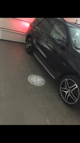

anbei ein Foto von einem 166: weiß jemand wie das Logo auf den Boden kommt?
Ich nehme an durch LED-Projektion - aber ich konnte im EPC kein Projektionsmodul oder so am Außenspiegel finden...
Da die Spiegel aber gleich oder zumindest ähnlich zum 212er auszusehen scheinen stelle ich mir die Frage, ob das nachrüstbar ist...?
Weiß jemand was hierzu?

Die Logobeleuchtung im Spiegel ist Teil des Ausstattungspaketes "Spiegelpaket".
Beispielhaft im SLC: http://www.mercedes-benz.de/.../packages.html
Leider nicht bei allen Modellen, der W213 scheint es nicht zu haben.
Will man es nachrüsten, geht es meiner Meinung nach nur, wie bei den Einstiegsprojektoren mittels einer Einlegefolie.
http://....mercedes-benz-passion.com/.../
Vielleicht hilft die Info ja
Das Teil gibt es nicht einzeln, du musst das entsprechende Spiegelunterteil kaufen, ca. 50 € / Seite. Dann muss die Projektionseinheit aus dem Gehäuse raus und in das Unterteil vom 212er Spiegel.

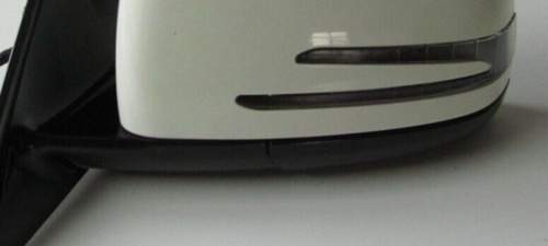

Das Gehäuse der Umfeldbeleuchtung ist doch fest mit dem Spiegelungerteil verschweißt, wenn ich es richtig in Erinnerung habe - das heißt man müsste das zersägen/fräsen... ob das zerstörungsfrei funktioniert...
Und es bleibt die Frage der Ansteuerung: 12V oder weniger...!?
Nein, die Umfeldleuchte ist nur reingesteckt. Im Spiegelgehäuse ist eine entsprechende Aussparung.

aber weder diese Aussparung noch die Halterung passt zu dem Projektorkasten 🙁

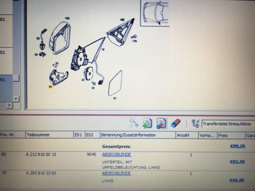

So ich hab nochmal im EPC geschaut: Unterteil gibt es wirklich einzeln und die Projektion ist sogar ne extra SA.
Die Teile OHNE SurroundView haben eine 292er (GLE-Coupe) Nr...
Ich denke mal, die Projektion wird man kaum umbauen können - evtl. passt aber die ganze Abdeckung...!?
Leider konnte ich keine Bilder einer 166er Abdeckung im inet finden um sie mit der 212er zu vergleichen... Aber die Spiegel schauen schon sehr formähnlich aus...
Sie ist aber billiger als die 212...
Die Teile sind optisch der billigste Müll. Wir haben Hochglanz Unterteile, das Teil ist aber rauher matter Kunststoff.
Der Projektorkasten wird mechanisch mit dem Motor kollidieren. Die 166er Spiegel sind etwas größer. Dies ist zumindest mein Eindruck, habe das Teil ja leider nicht direkt vergleichen können.
