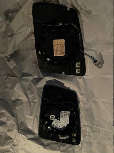

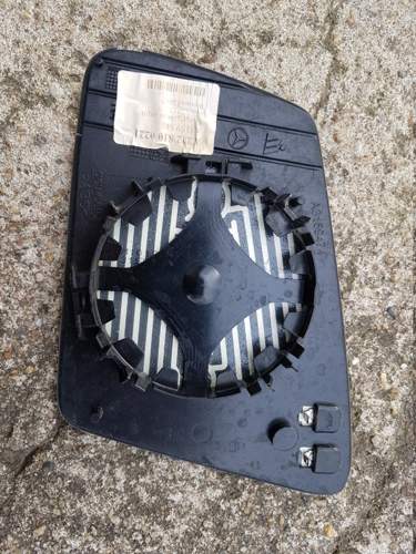

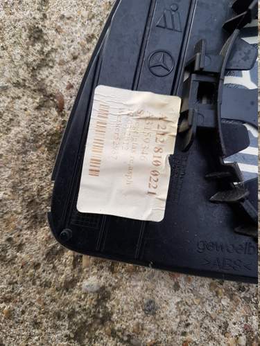

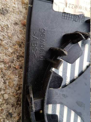

Hier gerne ein paar Bilder von der Innenseite vom Spiegelglas
W212 Spiegel rechts
W212 Spiegel rechts
W212 Spiegel rechts
+4

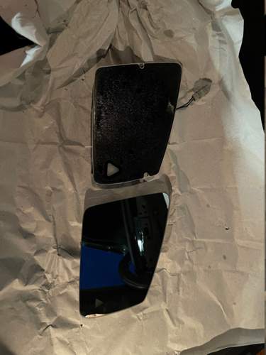

Anbei mal Bilder...
Hier sieht es so aus, als wäre der Spiegel irgendwie nur dreckig/verschmiert/beschlagen! Tatsächlich ist das aber die Klebefläche unter dem Spiegelglas - das Glas war weg, der Rest noch da...
Da es dunkel war, hab ich das zuerst gar nicht so bemerkt... Auch die Warnlampe des Totwinkelwarners funktionierte einwandfrei.
Außenspiegel ohne Spiegel
In diesen Bildern mal eine Seitenansicht sowie vergleich Alt gegen Neu.
In der Seitenansicht sieht man den Spiegelträger und die Klebefläche, das Glas fehlt. Keine Beschädigungen sonst erkennbar...

Kauptter Spiegelträger ohne Spiegel
Alt vs. neu
Alt vs. neu Rückseite
Jetzt ists nachvollziehbar. Ich hatte bei "Trägerplatte" an das Kunststoffgestell gedacht, was das Glas im Gehäuse auf dem beweglichen Versteller hält. Bei dir ist quasi die "Heizmatte" noch da.
@MyGolfCabrio schrieb am 12. October 2023 um 22:12:32 Uhr:
Die Bilder sind alle samt dem Glashalter, der ist ja bei Higgi nicht abgefallen, sondern lediglich das Glas.
.. mir war gleich klar was Higgi passiert ist, denn an der Trägerplatte sind die Kabel ja auch dran und da fliegt das Zeugs nicht gleich davon, jedoch wenn der Spiegel nur an den Kabel runterhängt zerkratzt er bei der Fahrt den Lack an der Tür.
