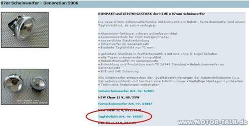

Nachdem nun meine Projekte Handschuhfachdeckel und Aufbaugehäuse für SGII abgeschlossen waren, suche ich nach neuen Ideen.
Heute, beim Essen mit Freunden beim Griechen, kam das Thema mit dem TFL zur sprache.
Über kurz oder lang, dachte ich mir, man könnte doch links und rechts von den NSW runde TFL´s einbauen. Die Funzenl gibts im I-Net mit 70 oder 87mm, das wäre nicht das Problem. Die Lampen müssten nur hinter der Blende der NSW eingebaut werden, und entsprechende Ausschnitte in der Blende gemacht werden. Ich werde das mal weiter durchplanen, melde mich wieder.
Anbei eine Montage, wie es aussehen könnte.
Gruß Klaus

Moin,
dieses Thema bewegt mich ebenfalls. War auch schon am Überlegen, Leiste oder rund ... Die Hella-Leiste ist eigentlich viel zu breit, und man muss den Stoßfänger nearbeiten um das Teil reinzukriegen. hat schon einer gemacht, Bilder gibt es auch. Sieht ja auch insgesamt nicht verboten aus, aber rund wäre einfach eleganter. die runden Hellas schlagen allerdings preislich auch gnz schön rein, obwohl hier nur drei LEDs verbaut sind. Vom Anschluss her sieht es ganz so aus wie die Leisten, also Klemme 15 abgreifen und Standlichtsignal zum ein-uns ausschalten.
Von der Höhe her aber immer nur als TFL zulässig, und nicht als (zusätzliches) Positions-(=Standlicht). da müsste man schon höher als 35 cm. Soll aber keine Rolle spielen.
mein Plan ist, aber erst nach Urlaub im August, die Blende mit NSW mit einer Halterung für die runden Leuchten zu versehen, ganz wie auf der Montage. Wäre vielleicht machbar, von einer anderen Blende die "Ringe" um die NSW rauszutrennen und auf iner beschnittenen Blende wieder anzubringen, die Leuchte an sich ist ja mit einer Schraube und dem Metallbügel gut zu befestigen.

`Nabend Klaus!
Ich hab gerade mal nachgemessen, die Nebler sind ja etwa 83 mm groß.
Da gibt es doch runde TFL (siehe anhang) die 87 mm haben. Das sollte doch hinter einer umgearbeiteten Originalblende zu verstecken sein??
Ich habe mich gerade zu Bastelzwecken mal wieder mit dem Thema Plastikschweißen beschäftigt.
Ist gar nicht so schlimm.. (Naja, ich hab in der Lehre mal vor Jahren die Grundlagen dazu gelernt)
Aber Trotzden, so eine Blende müsste sich damit umarbeiten lassen.
Musst natürlich hinterher lackieren, aber eine gelackte Neblerblende ist optisch sicher zu genießen.. 😁
Das Problem was ich dabei (wie immer 😛 ) sehe, ist dass die Blende nicht rund ist.
Das würde sicher kompliziert.
Einfach ein Loch reinsprengen würde ich nicht, der Rand sollte schon drum sein.
Gruß Ulf

Hallo Ulf,
hast Du gestern nicht die PN gelesen?
Natürlich kenn ich auch die Dinger von Nolden, sind aber doch keine LED´s.
Außerdem, wo ist das Problem, mit Kunststoff zu arbeiten.
Kunststoff lässt sich im Backofen warm machen und wunderbar bearbeiten.
Einfach mal so aus dem Ärmel:
man nehme ein Kunsstoffstreifen von 10x33 cm( Stärke ca. 3,5 mm),die Streifen im Backofen bei ca. 100 Grad warm machen und anschließend über ein Formstück biegen.
TFL einbauen, Loch an der Blende makieren und aussägen. Kunststoffring an Blende anpassen,einkleben und gut.
Chromringe für NSW und TFL sind noch ein Problem, aber auch da wird mir noch was einfallen.
Das Projekt hängt nur an der Lieferung der bestellten TFL.
So wie ich sie habe, werde ich mit der arbeit beginnen und auch Bilder zeigen.
