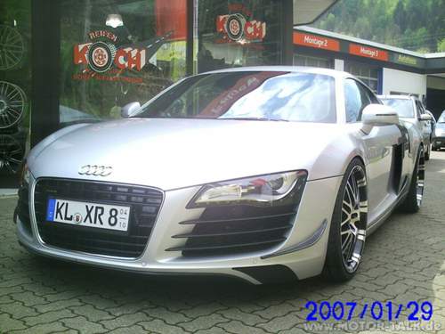

Hier ein Beispiel mit 20" Felgen in Verbindung mit H&R Federn.
Felgenbreite VA=8,5" und HA=11"
Reifenbreite VA=245/30 und HA=295/25
Gruß, Rüdiger

ist da was an den Kotflügeln verändert worden?
wie ist die Freigängigkeit?
Ansonsten sieht es sehr schön aus - fast schon zu groß. Aber ich denke der Eindruck ist auch sehr stark von der verbauten Felge abhängig.

Am Kotflügel ist nichts verändert.
Habe nur im oberen Bereich des Radhauses ( Radhausinnenschale und Kofferraumabdeckung liegen dort press aufeinander) ca. 2cm nach oben ausgeschnitten und das Dichtungsgummi dann wieder drauf gesteckt. Das Dichtungsgummi dichtet danach noch genauso perfekt ab, wie zuvor. Ist eine Sache von ca. 30 Min.
kannst Du bitte mal Fotos VA und HA - fotografiert von oben mit Sicht auf das Rad. Ich möchte gerne mal sehe wie weit die Felge über die Karosserie hinaus schaut.

Ich denke mal, das Bild hier ist aussagekräftig genug. Überstehn tun die Reifen weder auf VA noch auf HA.
Ich hab rundum 10mm Distanzscheiben drauf und der Wagen fährt sich einwandfrei.

Hätte da mal 2 Fragen:
1: Hast Du keinerlei Vibrationen mit den Distanzscheiben?

Zu 1: Absolut keine Vibrationen
