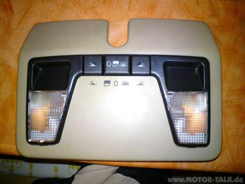

jepp hab es jetzt mal in die normale 850 Blende gebaut,geschätzte Umbauzeit 3 minuten und so sieht es aus😁

Habe mich heute um die Deckenleuchtenschalterbeleuchtung im 850er gekümmert. Wie hainbachtaler schon schrieb ist der Umbau der Schalter problemlos möglich. Da aber die Schalterstellungen vertauscht sind muß ein Blechteil mit getauscht werden, sonst funzt die Innenleuchte nicht. Dieser Blechkontakt (Verbindung zwischen Schalter und Birnen) sitzt sehr stramm im Kunststoffteil (Widerhaken), geht aber raus.
Ein Kabel (Instrumentenbeleuchtung) muß noch verlegt werden.

Das verstehst Du teilweise richtig,ich habe den kompletten V70 T5 Bj 1999 Mod 2000 in meinen 850 gepackt😁😁😁
ich werde nachher mal den Beitrag dazu durch ein paar Bilder aktualisieren,such mal nach 850vs.V70
Bei mir war es etwas anders:
Mein beleuchtetes V70-Teil ist für ein Ohne-Schiebedach-Modell. Deshalb habe ich die (für el. Schiebedach) 850er-Blende genommen und die Schalter umgesteckt. Darum paßte es bei mir nicht ohne Veränderung des besagten Blechstreifens.
