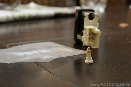

Das Minibirnchen für die Beleuchtung des Sitzheizungsschalter ist kaputt. Ich habe den Schalter eben ausgebaut und gesehen, dass das Teil ganz leicht zu wechseln ist, da es eine eigene Fassung hat (850, BJ 1995). Hat jemand eine Ahnung, wo ich das Minibirnchen kaufen kann?

So, jetzt habe ich bei Conrad die passenden Lämpchen besorgt, weiß aber nicht, wie ich das alte Lämpchen aus dem Sockel bekomme und das neue rein. Ich habe unten mal ein Bild angehängt. Hat einer eine Idee?

Hab mir das Gefummel erspart und gleich das BIRNCHEN mit dem richtigen Sockel gekauft, leider etwas teurer🙁

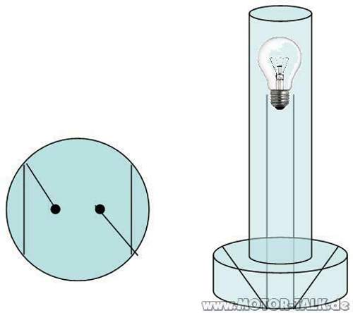

Also Austausch ist sehr einfach. Die Drähte der kleinen Lampe werden durch 2 kleine Löcher durchgeführt. Danach werden die umwickelt .
Um die alte Birne rauszuholen nimm ein sehr feinen Schraubenzier und löse erstmal die Umwickelten Drähte. Danach kannst du die Birne rausziehne.
Neue rein und dann die Drähte wieder umwickeln und danach abschneiden den Überschuß...
Super, danke! Hat geklappt! 🙂
