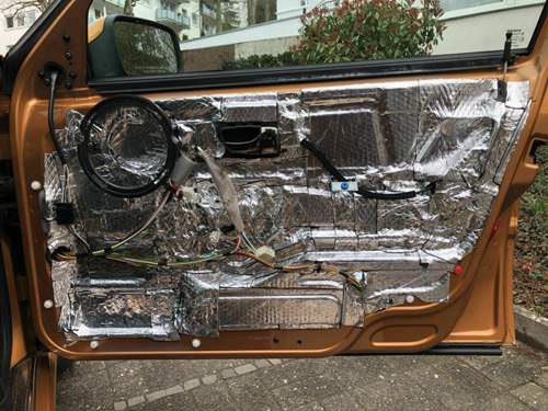

Ja, dämmen der Türen bringt extrem etwas. So war auch meine Erfahrung, dabei habe ich garnicht viel verarbeitet.
Hinten an den Radkästen habe ich auch schon ein wenig angebracht (beim Nachrüsten vom zweiten Gepäcknetz). Gehe immer nach dem Klopftest, was sich hohl anhört etwas dämmen.

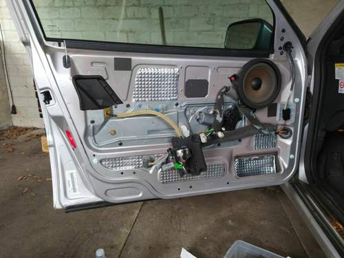

Hast auch in die Tür etwas geklebt?.
Ich habe das so wie auf dem Photo gemacht damals, wollte für den Fall der Fälle alles zugänglich haben. Die Abdeckung vor dem ZV Modul hatte ich auch ab und Streifen auf der Fläche verklebt. Wenn das Bild stört, nehme ich es gerne raus. Ist ja dein Thread 😉.

Hast Selbstklebe Filz genommen?
Ich habe meine Türen und die Heckklappe auch gedämmt. Auch von innen, war ein bisschen Fummelei hat aber extrem gebracht.
Was auch extrem viel bringt ist das Dach mit Alubutyl zu dämmen. Lustig wenn bei regen im Stand die Frontscheibe lauter prasselt als das Dach. ;-)

Was mir noch so ein bisschen den Nerv tötet ist das Rollegeräusch vorne rechts. Ist je nach Fahrbahn extrem. Hat da jemand eine Idee? Hab schon überlegt den kotflügel abzubauen und die Hohlräume mit Alubutyl zu behandeln…
So, vielen Dank für den Lob, fremde Bilder dürfen natürlich drin bleiben. Das Filz bzw. Kit habe ich auf der Essen Motor Show ausgehandelt, sehr gutes Zeug. Habe das innere blech gedämmt weil um einiges Effektiver ist als die Außenseite. Denn das ist das blech wo der LS draufhängt und was die Schwingungen letzendendlich in den innenraum gibt. Das Filz ist was spezielle und Bestandteil vom kit. Ich hänge mal ein Bild an.

Da möchte ich zumindest teilweise widersprechen. Wobei das bestimmt ein Thema für z.B. Fonojet ist. Was Vibrationen von Verkleidungen usw. angeht hast du ohne jeden Zweifel recht. Allerdings geht meiner Meinung nach viel Klang durch die Türaußenfläche verloren. Den diese hat durch die große plane Fläche eine sehr starke Resonanz. Das merkt man wenn man die Lautsprecher etwas aufdreht und außen fühlt. Der Vergleich hinkt, aber bei einer guten HiFi Box hat und soll das Gehäuse keine Resonanz haben. Man muss quasi die Tür als Lautsprechergehäuse sehen. Ein wenig Verstärkung in Richtung Außenfläche sorgt meines Erachtens für eine deutlich gesteigerte Präzision im Bassbereich. Dabei sind die hinteren Tür Coaxe hauptsächlich für den Tiefton zuständig.
Ich bin allerdings im Audiobereich nur ungesund halbwissend und lasse mich gerne eines besseren belehren. Da gibt es wie erwähnt Spezialisten hier 😉.
Glückwunsch zum Prospekt ich bin nebenbei auch immer ein wenig am sammeln. Hin und wieder findet man echt schöne Photos, aber auch unterhaltsame Druckfehler 😁.
Ja, beim V70 ist es so das das Blech auf der Innenraum Seite eine geschlossene Fläche ist. Der LS hat keine Verbindung zur Außenseite. Ich glaube beim 850 ist das so. Daher habe ich mir folgende Gedanken als Grundsatz genommen: soviel Masse draufpacken das das blech mit dem der LS verbunden ist sich garnicht erst aufschwingen kann und dem LS somit die Energie nimmt. Wenn das äußere schön gedämmt ist ist ja gut. Habe ich auch gemacht. Aber ich bin fest davon überzeugt das es immer am besten ist das blech stark zu dämmen das einem effektiv am nächsten ist. Interessanterweise ist der Klang der Tür innen am stärksten verändert. Natürlich lasse ich mich gerne etwas besseren belehren. Ich helfe mir gerne indem ich übertrieben denke "wenn ich jetzt einen Pflasterstein an die innen oder Außenseite klebe welcher Effekt auf den Innenraum ist wohl am stärksten?" und da kam ich auf innen.
Kann die Dämmung mit Alubutyl auch nur empfehlen.
Ist dein R eigentlich ein Schalter oder ein Automat?
Mir ging es beim dämmen auch um den Lärm von außen. Und mittige Frequenzen regen das Türblech schon ziemlich stark an. Und das nicht (nur) über die Verbindung über die inneren Bleche sondern auch über die Luft im Hohlraum.
Ich hab einfach beides gemacht. Ergebnis ist sehr gut.
