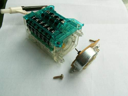

Und ganz spannend: Gibt es eine Möglichkeit zu wissen, welches Zahnrad ich für den Kilometerzähler brauche (der steht) oder muss ich erst ausbauen? Ich würde natürlich gerne alles schon da haben, wenn ich die Operation beginne.

Hier eine sehr gut bebilderte Anleitung zwecks Zahnradtausch:
https://www.matthewsvolvosite.com/odometer-fix-how-to-volvo-850/

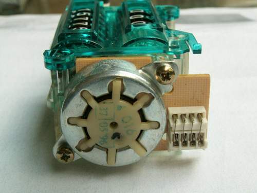

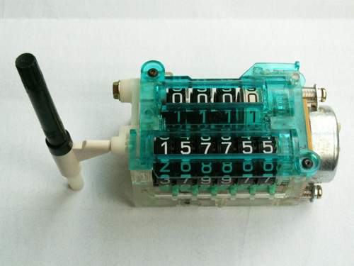

Hier noch "ein paar ;-)" Bildchen betr. Zahnrad eines 95er VDO-KI.
Hinten noch angehängt Birnchen-Bilder ;-) .

Jetzt noch die entscheidende Frage: Bei skandix gibt es für den VDO-Kilometerzähler zwei Zahnräder, mit 12 oder mit 15 Zähnchen. Ich sehe bei Berichten im Netz immer nur das mit 12. Kann ich das schon bestellen oder erstmal aufmachen und schauen ob es nicht doch das andere ist?

p.s.: Zahnräder -> eben mal nachgezählt - aus meinen Bildern: das Grüne hat 12 und das Gelbe 15 Zähne
