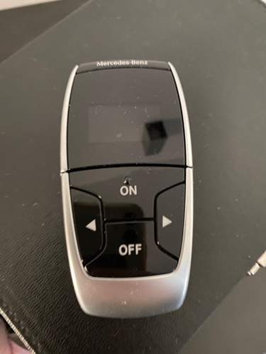

Hi Befner,
ein Traum, vielen lieben Dank für die super Erklärung.
Ich habe mal ein Bild von der Fernbedienung angehängt.
Und vielleicht noch ne blöde Frage, wie lange hält denn die Batterie durch, wenn man bei 0 bis 5 Grad bei 16 Grad Innentemperatur steht? Volle Batterie vorausgesetzt und keine weiteren Verbraucher wie Kühlschrank etc. Also so ca...???

Ich hatte weiter oben ein Bild der Fernbedienung reingestellt. Hat da noch jemand eine Ahnung, für welche Heizung die ist?
… da haben Du oder Dein Verkäufer aber nicht aufgepasst. Den MPH gibt es auch mit Landstromanschluß. Die Programmierung des Bedienteils ist in der Online Dokumentation
gut dargestellt. Wenn ich Deine FB sehe würde ich sagen, die ist für die WW Standheizung. Die ist auch über die Me App bedienbar.

Wir haben ne Fernbedienung für die luftheizung für unseren horizon aus 5/22 und die im Bild ist es definitiv nicht.

Die Warmwasserheizung klingt zunächst erst mal genau so wie die Warmluftheizung. Allerdings wird bei der Warmwasserheizung die aufgeheizte Luft über sämtliche Lüftungskanäle ausgestoßen. Die Warmluftheizung bläst nur über den Bodenauslass am Fahrersitz. So kannst du recht schnell testen, wofür die Fernbedienung ist.

Die sieht der für meine Warmwasserheizung jedenfalls verblüffend ähnlich...

Die FB ist für die Warmwasserheizung.

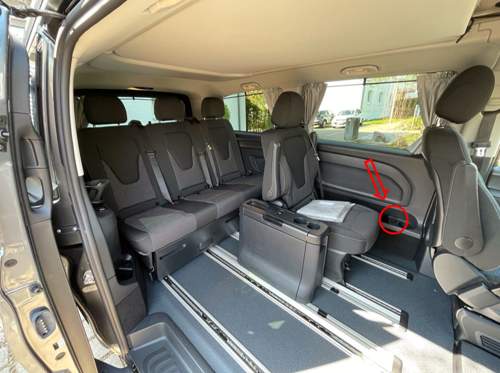

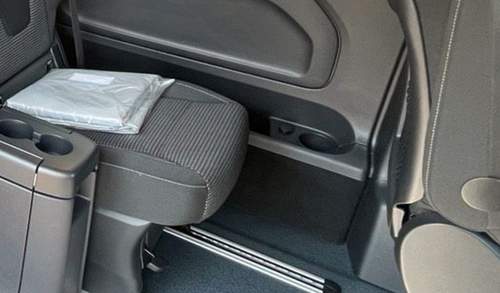

@bensihari : Wenn ihr Strom vor Ort habt, kannst du auch einfach ein kleines Batterieladegerät mit Stecker für den Zigarettenanzünder anstecken - so mache ich das immer, da wir auch keinen Landstromanschluss haben. Das Kabel nach draußen lasse ich aus der Fahrertür hängen, Tür lässt sich trotzdem schließen.
Wenn eine Zusatzbatterie unter dem Fahrersitz vorhanden ist, sind alle 12V-Dosen im Fahrgastraum auf diese Batterie geschaltet. Ein kleines Ladegerät (ab 1A) reicht in diesem Fall vollkommen, stärkere funktionieren natürlich aber auch. 15A solltest du aber nicht überschreiten, damit sind nämlich die 12V-Dosen abgesichert.
ACHTUNG: die 12V Dose im Kofferraum läuft IMMER auf der Starterbatterie, genau wie die in der Mittelkonsole. NUR die beiden Dosen neben der Sitzbank laufen über die Zusatzbatterie Dauerstrom. Wie @dangyver beschrieben hat, so lade ich in der Ausstellung auch die Kunden- und Ausstellungsfahrzeuge mit Zusatzbatterie.
