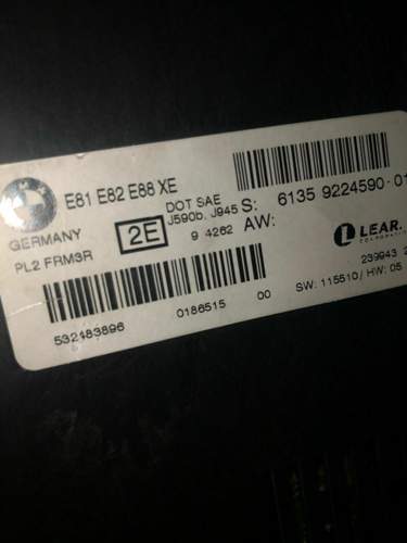

Ich wollte mich mal melden da ich einen flash Abbruch im motorsteuergerät hatte was darauf hin wieder instand gesetzt worden darauf hin wurde danach alles neu programmiert Bzw upgedatet und beim Update Versuch bzw. beim programmieren hatte ich dann einen mehrmaligen Abbruch der Programmierung spannungsversorgung war alles da

Des is momentan verbaut
Das ist falsch. Das ist nur für Xenon.
Funktionieren denn die Fensterheber korrekt?
Komischerweise geht alles bis auf Kurvenlicht
Sogar Verdeck
Ne komisch ist das nicht, ist ganz normal :-)
Maximal bei den Fensterhebern hätte es noch Probleme geben können.
Aber egal, du brauchst auf jeden Fall ein anderes frm,
mit dem wirst du es nicht zum laufen bringen
Wie gesagt der Rest geht nur Kurvenlicht nicht. Is schon unterwegs 😉
So kurzes Update Kurvenlicht geht mitn anderm FRM
