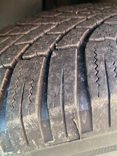

bei unseren Winterreifen (Bridgestone Blizzak) sind teilweise keine Feinrippung mehr zu sehen.
Ist das normal? Profil ist eigentlich noch ordentlich drauf.

Bitte den Hinweis von @jaro66 beachten. Bei den Profilblöcken, die über die Formtrennungen ragen werden die Lamellen gerne zumindest zum Teil weggelassen.
Also am Anfang waren die da. Das weiss ich sicher, denn ich kontrollieren beim Reifenwechsel immer das ganze Profil rundum und ob es Beschädigungen am Reifen gibt.

Das ist bei vielen Reifen so, dass die Lamellen zum Ende der Lebensdauer hin weniger werden. Dient vermutlich der Fahrstabilität und auch Bremsleistung wenn die Profilblöcke nicht so wabbelig sind.Ich müsste die Profiltiefe mal messen, aber vom Ende der Lebensdauer? Da sind bestimmt noch 6mm drauf. Die sind aus Ende 2021. Also im 3. Winter.
Dritter Winter und noch 6mm, naja, dem Bild nach hätte ich eher 4 geschätzt. Bei mir sind die Winterreifen nach drei Wintern alle und ich fahr nicht übermäßig viel. Bin heut an einem Satz Michelin Alpin 6 vorbeigelauf, da sieht man deutlich dass die Lamellen mit zunehmendem Verschleiß weniger werden.
Ich muss mal nachmessen bei Gelegenheit.
Unabhängig davon was Du ermittelst und wie lange hier noch getippt wird, hast Du aber verstanden, dass der gezeigte Reifen in einem sehr guten Zustand ist?

den (Gesamt)-Zustand des Reifens zu beurteilen, war ja zu keinem Zeitpunkt gefordert.
Den Verlust von ein paar Lamellen zu erklären, war die Aufgabenstellung. Diese zu beantworten, ist uns auch gut gelungen und konnte, belegt durch Beispiele, plausibel begründet werden.

Reifen haben genau vorne 6mm, hinten sogar noch knapp 7mm. Tausche die beim Wechsel immer vorn und hinten.
