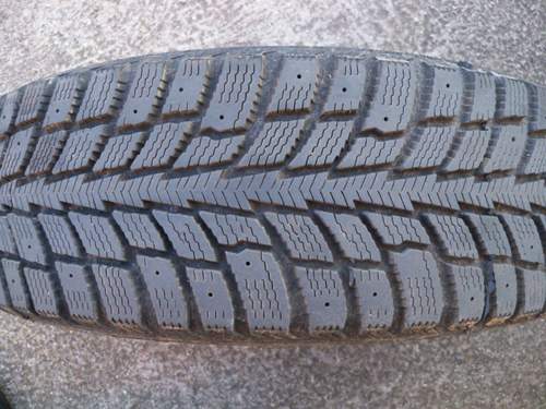

ich habe heute die Winterreifen der Familienflotte gereinigt und eingelagert. Dabei sind mir an den Reifen eines Audi A3 seltsame Abnutzungsspuren aufgefallen (siehe Anhang).
Die kleinen Rillen in den Profilblöcken sind zum Teil völlig verschwunden, bei ein paar Reifen ist dies öfter zu sehen, bei einigen kaum.
Die Reifen sind alle vom Typ Pirelli 210 Snowsport mit noch ca. 4mm Profil drauf.
Die Räder werde ich nicht mehr montieren, die Reifen haben ein DOT von 0406, nächsten Winter gibt es definitiv vier neue.
Meine Frage ist also eher nicht ob man damit noch fahren kann, sondern wie dies zustande kommt bzw. ob das normal ist, damit ich dies in Zukunft eventuell vermeiden kann.

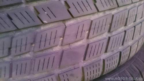

Kannst vermeiden, indem du Michelin-Reifen kaufst, da gehen die Lamellem wenigstens bis unten und hören nicht teilweise mittendrin auf wie bei einer solchen Mogelpackung.
Im Sommer kannst die freilich noch runterfahren, hab ich mit meinen alten Michelin auch gemacht :

Da an der Stelle eine Gussnaht ist und die Blöcke die gleiche Höhe wie die Nachbarn haben, denke ich das dort die Lamellen einfach nicht so tief wie beim Rest der Lauffläche waren.
Wird bei den anderen Reifen auch so sein.

Bei meinen Michelin war da keine solche lamellenlose Stelle.

Foghorn hat hier die richtige Antwort auf Lager. Die Fügungnaht bedingt das Fehlen der Lamellen. Wäre übrigens auch bei anderen Reifen genau so.
Der Reifen hat wohl aber seine Pflicht getan. Und bitte bei jemandem, der so reifenschonend fährt KEINE Michelin kaufen, denn die verhärten und werden bei gutem Profil dann unangenehm rutschig auf feuchtnasser Straße. Und bei Schnee auch eher schlechter...
Ja, das ist die Bindenaht beim Vulkanisieren. Da hat man der Naht einfach etwas mehr Material gegeben, dass sie besser hält.
Ok vielen Dank! Wenn ich mir das Bild jetzt so ansehe sieht man ja auch im Profil, dass dort etwas Materialüberstand ist und das da eine Naht sein muss.

Profilbackformen sind mehrteilig, gibt also mit Sicherheit noch mehrere (etwa 6-12) dieser Stoßstellen

Können ja, aber dürfen nicht... Michelin hat diese Technologie per Patent geschützt. Darum sind Lamellen bis tief hinein nur bei Michelin Reifen zu finden. Ob es der Hersteller Kleber (Firmentochter von Michelin) darf bin ich grad überfragt. Möglicherweise ja.
@ TE, völlig normale Ansicht bei Reifen mit 4 mm Restprofil. Kein Grund für eine Besorgnis.

Da ich auf unserem Omega ausschließlich Pirelli WR fahre (alle anderen Marken funzen irgendwie nicht). hatte ich diese Stellen am 210 Wintersport damals auch.
Ich hatte deshalb bei Pirelli auch mal nachgefragt und bekam eben die Antwort, dass das produktionstechnisch bedingt sei und je nach Modell und Marke mal stark oder weniger stark sichtbar sei.
