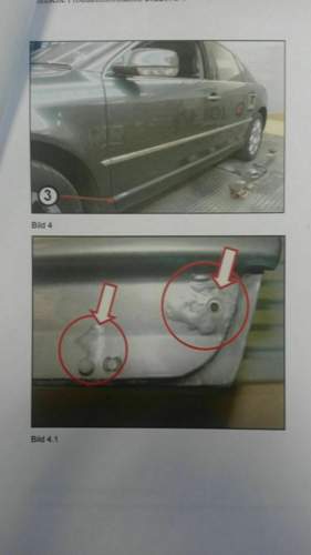

fahre einen Phaeton Modell 2006 und habe nur Probleme mit dem Lack.
Bisher wurde er vier mal lackiert inkl. neuer Türen und Heckklappe. Das letzte Mal wurde er sogar nach Dresden in die gläserne Manufaktur gefahren. Zwar alles auf Kulanz, aber verdammt ärgerlich.
Als Anlage zwei Seiten aus der dazugehöigen TPI, in der genau aufgeführt ist, was das für ein Produktionsfehler ist, welche Maßnahmen ergriffen werden müssen und wie die Kulanz geregelt ist.
Kann gerne auch gerne alle Seiten der TPI veröffentlichen.
Hier noch mehr aus der TPI. Nervt damit eure VW-Verkäufer! Bei mir sind bisher für knapp 20.000€ Reparaturen auf Kulanz durchgeführt worden. Also fast so viel wie ich dafür bezahlt habe.

hat jemand diese TPI 2022690/4 und könnte Sie mir netterweise zur Verfügung stellen ?
Grüße an alle
Tron
Ja, ich... allerdings als leider nur jede Seite als Bild. Wie ist Deine Emailadresse? bitte per PN.

Ich möchte auf folgendes hinweisen: VW hat eine 11jährige Garantie gegeben, die auch Durchrosten vom Phaeton einschliessen. Möglich, dass es um Korrosion geht.
Ich habe 2mal auf Kosten VW eine solche Nacharbeit erhalten.Wenn Sie selber nachlachieren, verwirkt man den Anspruch. Bei der Anmeldung muss nämlich die magdichte mit gemeldet werden..

Mit der von Dir erneut genannten Garantie gegen Durchrosten hat das absolut nix zu tun.
Deine falsche Behauptung bleibt auch durch Wiederholungen falsch.

Als ich nach P gesucht hab und so knapp 10 besichtigt hab,war nicht einer dabei, der nicht mindestens eine Tür wegen der Kontaktkorrosion lackiert bekommen hat.
Meinstens waren es 2 oder alle 4.

Ich habe den mmn seht kompetenten Mitarbeiter, der seit 17 Jahren in der Firma ist nach dem hier besagten Problem hinsichtlich eines Lösungsansatzes gefragt. Er meinte, dass wenn die Teile Kontakt miteinander haben (also Chromleiste und Stahl bzw. Lack) hilft nur eine physikalische Trennung. Seine Idee war Isolierband (Elektroisolierband) zu nehmen, da dieses sehr dünn und mit Druck gut formbar sei. Also: Leisten abnehmen, Tape auf den Lack kleben und wohl mit ein bisschen Wärme fixieren, Leisten wieder montieren.
Er meinte, dass es nichts bringen würde, wie von mir hier gefragt, einfach das ganze zu versiegeln. Nicht mit Wachs oder Keramik und auch nicht mit einer Steinschlagfolie. Bei letzterer vor allem weil diese mit (glaube ich) 70 Mikronen etwas 7x dicker ist als das erwähnte Tape.
