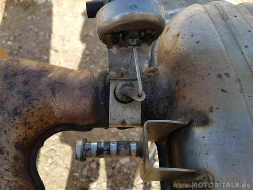

Kurt könntest du mir sagen ob die Klappe auf oder zu ist? und wie ich sie verstelle ?
hab nämlich heut einen gebrauchten erhalten.
vielen dank
