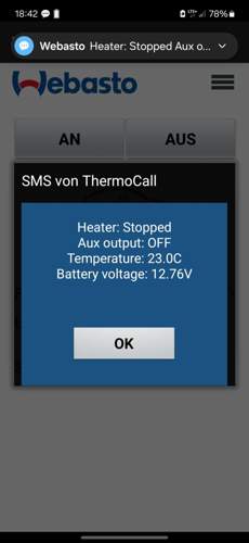

die Beurteilung der jeweils aktuellen Leistungsfähigkeit eines Bleiakkus ist nicht einfach.
Es gibt Unterschiede in den Eigenschaften der verschiedenen Typen, aber grundsätzlich kann man als Nutzer über die Ruhespannung eine Abschätzung machen.
Wenn man ein günstiges kleines Voltmeter einbaut, dass mit dem Einschalten der Stufe 1 (Radio) in Betrieb geht kann man mit der Zeit Erfahrungswerte für das eigene Fahrzeug sammeln.
Die noch wenig belasteten Spannung sollte nach einer Nacht Standzeit ohne Standheizungsbetrieb z. B. etwa 12,7 V betragen.
Wenn die Batterie morgends beim Öffnen des Fahrzeugs nach Standheizungsbetrieb bereits auf etwa 12V abgesunken sein sollte wird es kritisch. Der Start wird noch klappen, aber die Batterie benötigt Nachladung.
Leider verschlechtert sich die Leistung eines Bleiakkus bei Kälte, auch die Ladungsaufnahme ist bei Kälte geringer, gerade dann möchte man aber die Standheizung mehr / länger nutzen.
Deshalb ist nach besonders kalten Nächten dann ein Ausfall früher möglich.
Es gibt einen gangbaren Kompromiss:
Wenn man das Innenraumgebläse zunächst nicht so hoch aufdreht spart das verhältnismäßig viel Strom, denn das Innenraumgebläse hat einen hohen Leistungsbedarf.
Dann sollte man das Fahrzeug starten, bevor die Standheizung durchgelaufen ist und die Leistung des Innenraumgebläses bei laufendem Motor erhöhen. Der Generator liefert den benötigten Strom und die Standheizung hilft beim Erreichen der Betriebstemperatur.

Ich finde die Batterie einfach zu klein für den Betrieb einer Standheizung. Deswegen gab es auch einen Austausch der Batterie nach gerade mal 3 Jahre.Ich habe eine nachgerüstet Standheizung, da kann man die Spannung abrufen.Da sieht man ,wenn die Batterie schwächelt.
