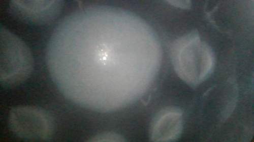

Ich habe den Injektor des Zylinders, in den mir der Stopfen reingefallen ist nochmal ausgebaut und mit einer Endoskopkamera ein Foto des Brennraums gemacht. Kann mir das einer erklären? Was für ein Schaden ist das? Kann er durch den Dreck entstanden sein, der aufgrund des heruntergefallenen Stopfens auch im Brennraum gelandet ist?
Zu dem Bild kann ich leider nichts hilfreiches beitragen, da ich nicht mal erkenne was dort erfasst wurde.

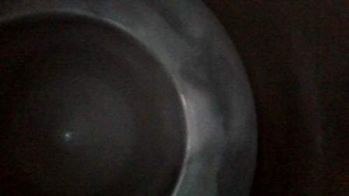

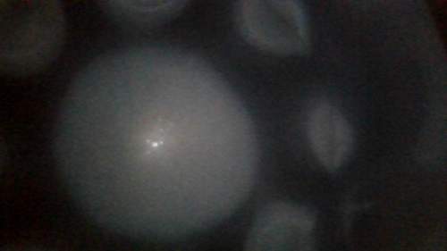

Abgebildet ist der Kolbenkopf. Das hier angehängte Bild ist etwas besser. Ich kann mir keinen Reim auf diese hellen Flecken machen. Daneben ein Foto vom benachbarten Kolben, der sieht da eher unauffällig aus. Weiß irgendwer, ob das Schadensbild am Kolben etwas mit den beschriebenen Problemen (starkes Klopfen, starker Leistungsverlust, Rücklauf) zu tun haben kann?

Ich bin mir nicht ganz sicher, aber das Muster könnte das Spritzbild vom injektor abbilden?
Wenn ja, wäre die Frage warum das immer noch so deutlich erkennbar ist?
Der Druck ist ja mit bis zu 2.500 bar nicht gerade wenig.
Bei den Mercedes Diesel hat es seinerzeit Kolben auf längerer Sicht zerstört.
Mann sollte aber jetzt nicht gleich vom schlimmsten ausgehen.
