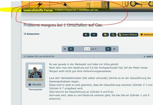

Schön das mal jemand klarstellt das LPG gar kein Gaskrafstoff ist! 😕
Gase
Können wir bitte wieder zu meinem Problem zurückkehren und uns nicht wegen irgendwelchen Foren streiten.
Foren 😁
@Rohwi schrieb am 1. November 2021 um 15:17:14 Uhr:
Hier sind wir bei Motortalk im Gaskraftstoffe-Forum und eben nicht im LPG Forum.
😕😕😕😕😕 alter lerne lesen
Gas
@remarque4711 schrieb am 1. November 2021 um 20:27:28 Uhr:
Foren 😁
Geändert

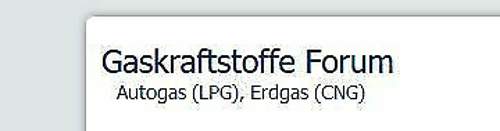

Hallo...
Noch einmal OT:
Meine Antwort bezog sich darauf dass dieses Forum nicht das Einzige ist das sich mit Autogas befasst.
Dass das LPG Forum ein weiteres Forum ist werdet Ihr entweder begreifen , oder auch nicht.
Ich bin da jetzt raus.
MfG Rohwi
Einer hat es erkannt !
@Rohwi schrieb am 2. November 2021 um 06:44:21 Uhr:
Es gibt unter Gaskraftstoffe keine weiteren, aufgeteile Foren wie LGP und CNG ... es gibt nur Threads ... und in einem davon stecken wir hier. Und wer morgens beim umschalten auf Gas Probleme hat fährt wohl LPG und nicht CNG. Aber beide Gasarten wären hier im richtigen Unterforum. Der TE ist hier also richtig ... nur wirklich helfen kann ich ihm nicht.
