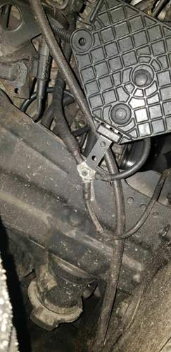

Ich habe am 28.12 Nachts (von 01:00 bis 02:30 Uhr) ein wenig an mein Auto geschraubt.
Wollte ja den Dauerplus für die Gasanlage direkt an die Lichtmaschine legen, was aber nicht so einfach ist wie ich es mir gedacht habe. Um an den Dauerplus der LIMA zukommen müsste ich die LIMA ausbauen, dazu hatte ich Nachts keine Lust und habe den Dauerplus der Gasanlage nur mit ein Schleifpat gesäubert und am Dauerplus für die Starthilfe angeschraubt (diese Leitung geht direkt zur LIMA) s.h. Bild 1

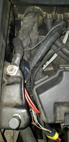

Dann habe ich mir die Masse vorgenommen.

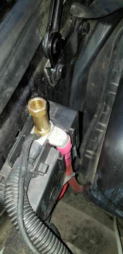

Zuerst eine Leitung von der LIMA zum unteren Massepunkt gelegt(s.h.Bild-2) und da ich noch ein Kabel hatte noch vom unteren Massepunkt zum oberen Massepunkt verlegt. (s.H. Bild-3)
Danach das Massekabel von der Gasanlage, was unter der Befestigung für das Relais für die zweite Tankanzeige (s.h. Bild-4) lag, direkt auf den oberen Massepunkt gelegt.

Habe auch nach der ganzen Umbauaktion mal den Durchgang/Widerstand zwischen oberen Massepunkt und der Befestigung vom Relais gemessen.
Das Ergebnis könnt ihr mit den Bilder 5 und 6 sehen.
Ich nehme mal an, dass die Gasanlage nicht richtig Masse bekommen hat.

1-dauerplus
2-massepunkt-unten
3-massepunkt-oben
