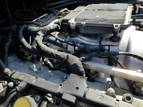

Bei mir sind keine Einspritzrail verbaut.
Die Gasdüsen wurden Einzehlen gesetzt. siehe Bild
Rechte Motorseite
Admins OEM Umbau halt ! Ich habe bei meinem das Prins Rail wieder verbaut !
Man sollte sich immer wenn möglich mit den OE Rails arbeiten ! Nur wo es gar nicht anders geht werden auch diese T-Stücke akzeptiert !
Ist halt einfacher mit den T-Stücken da man flexibler verlegen kann ! Ich hab schon Umbauten von deinem Motor gesehen mit den OE Rails ! Das geht ist aber aufwändiger !
Das ist weniger Arbeit als diese Einzeldüsen....Einblasnippel etc ist identisch, lediglich die Schläuche Zyl 1/4 und 2/3 sind halt etwas unterschiedlich lang. Das ist den Motoren aber herzlich egal, sind eh nur ein paar cm. Dafür hast etliche potentielle Leckstellen weniger.
Ich hab, wie diese Aludinger aufkamen, mal nen 500er ML damit gemacht, also noch eine Düse mehr in Reihe...läuft auch tadellos. Daran kann es nicht liegen.
