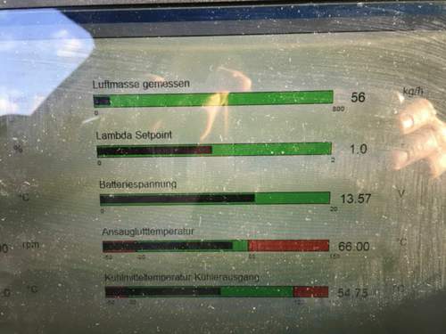

3. Zuhause INPA dran gemacht festgestellt das LMM keine werte auswirft (alle andere Werte OK)
4. Dann mit Bremsenreiniger Luftzufuhr kompetenten ein gespürt, nichts undichtes erkennbar
5. neues LMM bestellt eingebaut vor dem starten Adoptionswerte zurückgesetzt dann Auto gestartet.
6. Laut INPA werte von der Luftmasse vorhanden
7. Verbesserung ist da, der Motor würgt sich nicht mehr, aber immer noch im Leerlauf Drehzahlschwankungen zwischen 600 Umdrehung und 800 Umdrehungen mal mehr mal weniger egal ob Motor warm oder kalt ist. Leistung eigentlich gleichbleibend, bei höheren Drehzahlen nichts spürbares.

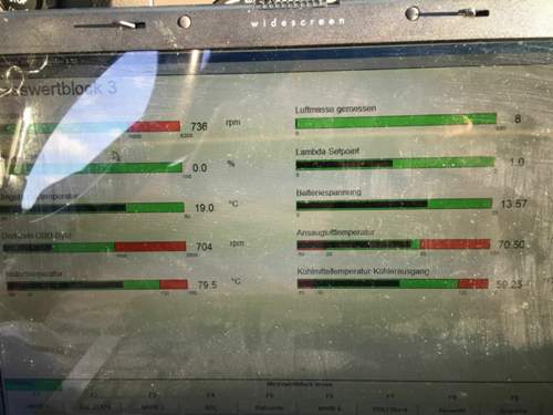

ich denke schon wenn auch viele im Forum das beführworten .Weil der einzige Fehler im Fehlerspeicher ist das er vom HFM (LMM) zu niedrigen Wert erhält .
Nächster Mögliche Ursache ist wäre noch wie bekomme ich das der LMM die Lufmasse nicht 8 kg/h sondern was bei vielen im Forum so ist im Leerlauf auf 12 kg/h zwischen 16kg/h liegt im Leerlauf.
Sobald ist Gas gebe steigt der Wert ist auch Richtig aber Deshalb habe ich kein Leistungsverlust nur das Sägen im Leerlauf.
Wäre Super wenn mir hier jemand im Forum eine Anleitung für das Tool32 erstellt oder schreibt wie ich genau Vorgehen müsste um die LMM Adaptionwerte zurückzusetzen .

Also LMM-Adaptionen lassen sich in der N52-Steuerung nicht löschen. Adaptionen löschen kann man auch mit INPA machen.
Hast du mal den Fehler gelöscht, den LMM abgesteckt, den Motor laufen gelassen (kurze Probefahrt) und dann nochmal ausgelesen? Ändert sich am Fehlerbild etwas?
ausgesteckt habe ich da läuft der Motor im Leerlauf ruhig und bringt Fehlermeldung Kurzschluss am HFM(LMM).
Herum gefahren bin ich nicht.
Sobald ich einstecke ist es noch kurz gut dann fängt er sägen an .
Bringt im Fehlerspeicher siehe oben Bild das gleiche.
