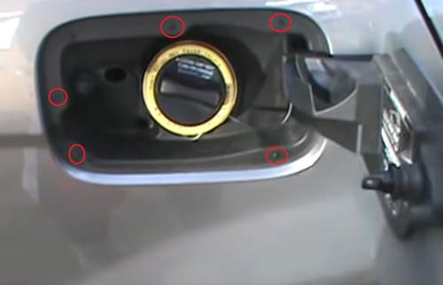

Vielleicht hilft dir das weiter. beim Diesel muß man den Ring um die Tanköffnung
zusätzlich entfernen. Beim Coupe ist das nix anderes.
https://www.youtube.com/watch?v=D7MuZw49BOM
zusätzlich abschrauben. Beim Coupe ist das nix anderes.
Genau das Video habe ich auch gefunden. Leider hat es tortzdem nicht geklappt...

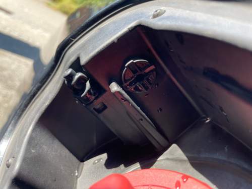

Beim A207 und c207 die auf der C klasse aufgebaut sind hat es noch
in der Tankmulde einen Dreh-Clip den man drehen muß um 90 c.
Vielleicht hilft dir das weiter ein Bild von dem runden Clip / Stöpsel der
müsste links in der Tankmulde mittig verbaut sein, schau mal ob du das auch hast?

@Andreij2008 schrieb am 19. August 2022 um 22:22:26 Uhr:
Kommt mir bekannt vor aber ist das nicht die Stelle wo der Noppen zum abschließen rauskommt?
ich schau mir morgen das mal ganz genau bei meiner Tankmulde an.
Auch wieviel Clipse 4 oder 5 Stöpseln verbaut wurden.

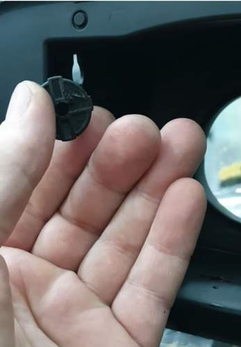

Bei der C Limo sind es 5, Bild ist leider nicht so gut
Stoepsel
Bei der E Klasse A/C 207 sehe ich nur 4 Stöpsel zum entriegeln, aber habe
eine Tankmulde für einen S204 gefunden und die sieht eigentlich genauso
aus wie die von der Limo.

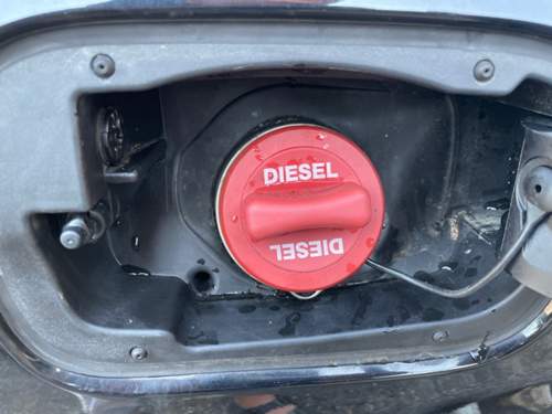

Also ich habe ganz sicher nur 4 Noppen. Werde es nochmal morgen mit dem entriegeln testen.

Also hier sieht man die 4 Noppen und das Teil wo der stift zum schließen rauskommt
Sieht aus wie vom C207 E Klasse
