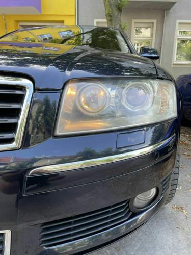

Leute ich habe ein Problem mit meinen Standlichter vorne , alle beide glimmen einfach nur . Ich habe die beiden schon gewechselt jedoch ohne Erfolg . Und auf beiden Steckern kommt nur eine Spannung von 1.25 Volt an .
Hat jemand eine Idee wo ich weiter suchen könnte oder hatte vorlocht jemand auch schonmal das Problem ?

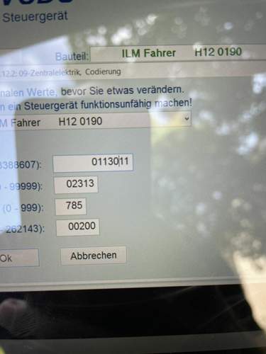

Poste mal einen scan der elektrik.
Dann kann dir sicher einer helfen
@rogi.z schrieb am 2. Juli 2021 um 09:49:57 Uhr:
Hi
Von welchem Steuergerät brauchst du denn genau den scan ? Das komische ist das beide Seiten nur glimmen und auf beiden Kabeln nur 1.25 Volt ankommen . Ich kann mir auch nicht vorstellen das beiden Steuergeräte auf einmal den Geist aufgeben .
Einfach einen komplett scan

Adresse 09: Zentralelektrik Labeldatei: 4E0-910-279.lbl
Teilenummer SW: 4E0 910 279 J HW: 4E0 907 279 J
Bauteil: ILM Fahrer H12 0190
Codierung: 0113011
Betriebsnr.: WSC 02313 785 00200
VCID: 2F66A12CBE249E6632D-807A
Subsystem 1 - Teilenummer: 4E1 910 113 B
Bauteil: Wischer WWS D3 H50 0400
Codierung: 00000035
Subsystem 2 - Teilenummer: 4E0 910 557 Labeldatei: DRV\8K0-955-559.CLB
Bauteil: REGENLICHTSENSORH10 0040
Codierung: 00207422
1 Fehler gefunden:
01800 - Lichtschalter (E1)
008 - unplausibles Signal - Sporadisch
Freeze Frame:
Fehlerstatus: 00101000
Fehlerpriorität: 2
Fehlerhäufigkeit: 1
Verlernzähler: 32
Kilometerstand: 243621 km
Zeitangabe: 0
Datum: 2021.07.02
Zeit: 09:15:56

sorry aber ich konnte die datei nicht hochladen , ich hoffe es reicht so .
Eigentlich kann es doch nur der Lichtschalter sein der defekt ist oder ? Ich kann mir nicht vorstellen das beide Steuergeräte kaputt gehen und ich vermute mal das beide Scheinwerfer das Signal direkt vom Schalter bekommen . Im scan ist auch der Lichtschalter als Fehler gespeichert , aber ich weiß nicht ob der drin ist weil ich ihn kurz ausgebaut hatte .
Lösch doch mal den schalter und schalte dann durch und schau was wieder kommt. Kann nur er sein. Wieso ausgebaut?
So ich war wieder am Auto und hab den Fehler gelöscht der ist auch nicht wieder gekommen . Dann dachte ich mir ich mache mal eine stellglieddiagnose, und was soll ich sagen beide Standlichter haben geleuchtet , also kann es nur der Lichtschalter sein oder irgendwas ist falsch codiert .
5d2fb201-afeb-428f-9d08-8098826951e4
Codierung
Ist keiner da der mir helfen kann ? Oder kann mir wenigstens jemand sagen ob die Codierung richtig ist ?
Ansonsten werde ich mir einfach auf Verdacht den Schalter kaufen und einbauen , wäre aber ärgerlich wenn es nicht am Schalter liegen würde
Wie wärs einfach auf die fragen zu antworten? Dir wird doch geholfen oder
@rogi.z schrieb am 3. Juli 2021 um 17:30:42 Uhr:
Auf welche Fragen soll ich denn antworten ? Naja egal Problem hat sich erledigt kann geschlossen werden . Für alle die das selbe Problem haben .
Bei mir waren die Scheinwerfer falsch codiert !!!
@red_bull_65 schrieb am 3. Juli 2021 um 17:37:01 Uhr:
Mal Butter bei die Fische, die codieren sich doch nicht von selbst um!?
@sps.for.a8 schrieb am 4. Juli 2021 um 00:02:20 Uhr:
Ja ich vermute das ich damals als ich vcds gekauft hatte und ausprobiert habe ich scheisse gebaut hab . Das ist mir aber Jahrelang nicht aufgefallen und beim tüv kam er auch jedesmal durch . Anders kann ich es mir nicht erklären . Ich kann mir nämlich auch vorstellen das sich irgendwas von alleine umcodiert .
Naja es hat geklappt
