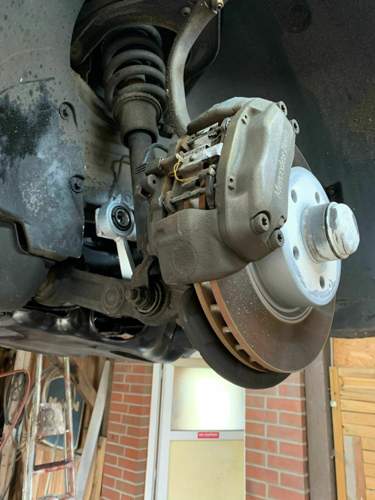

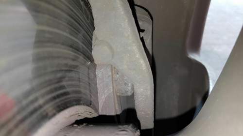

Hätte auch gedacht das ich sowas habe. Habe beim Sommerreifenwechsel letzte woche gesehen, das ich auf einer seite 1-2 mm habe und auf der anderen ca. 3-4 mm. Werde jetzt gleich mal schauen ob da wirklich kein verschleissanzeiger dran ist. Segen die immer so aus wie auf dem Bild oben ?
kann da nicht wirklich einen verschleissanzeiger entdecken

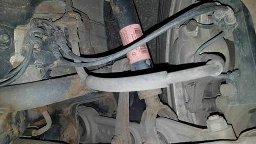

Zuleitungen Bremese

Kann mal jemand nach den Bildern schauen ob man da eine Verschlesianzeige sieht ?
einige Herrn kommen hier doch etwas vom Thema ab und so wurden die nachgeschobenen Bilder vielleicht übersehen ...
Danke
aus dieser Sicht sieht man den Kontakt nicht.
Der Verschleißkontakt ist am Bremsklotz (am äusseren Radius dort wo die Kreuzfeder ist) montiert. (siehe Brunkys Bild)
