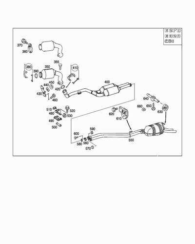

Daß da bisher keine Dichtung ist, heißt nicht, daß da keine hingehört.
Teil heißt m.E. A0004920481. (in der Zeichnung Nr. 390) Wenn's wegen abweichender Passgenauigkeit des Nachrüst-DPF nicht passt, dann wenigstens Auspuffdichtmasse nehmen.
M-mycat
Ich erinnere mich...
Als mein Filter nachgerüstet wurde, kam an dieser Stelle bei Ausbau des Kats eine Dichtung heraus. Und dem Filterset lag die gleiche Dichtung bei.
Wenn mich meine Sinne nicht täuschen, ist es ein gepresstes Formstück aus aus einem Material ähnlich wie Stahlwolle. Also keine Flachdichtung, sondern ein profilierter Ring.
Ich denke, der gehört da auch unbedingt hinein.
Vielleicht hat ihn jemand weggelassen, weil es beim Zusammenbau etwas klemmte...
