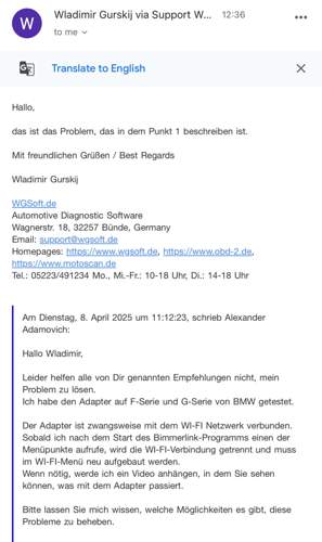

Heute habe ich versucht, die hinteren Bremsen in den Servicemodus zu aktivieren, um die hinteren Beläge zu ersetzen. Die WLAN-Verbindung wurde in der Phase der Aktivierung des Servicemodus immer wieder unterbrochen und ein Fehler erschien.
Ich las das Auto mit dem PC und es sagte mir, dass der Service-Modus aktiviert wurde!
Antwort des Verkäufers im Anhang

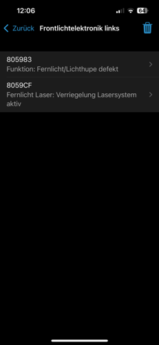

Ich muss das Thema nochmal aufwärmen. Nach dem letzten Werkstattbesuch bei BMW wegen der gleichen Problematik ist einige Zeit ohne Probleme vergangen, aber jetzt sind die gleichen Fehler (siehe Anhang) wieder aufgeploppt.
Beim letzten Mal hieß es von BMW, dass die Fehler durch den permanenten Betrieb meines Adapters an der OBD-Steckdose verursacht worden wären. Sie hätten nichts weiter machen müssen, als den Adapter zu entfernen und die Fehler zu löschen. Der Adapter hätte angeblich die Kommunikation zwischen den Steuergeräten gestört.
Kann sich bitte mal ein "Eingeweihter" zu Wort melden, ob das tatsächlich sein kann, oder ob man von einem Hardwareproblem beim betroffenen Scheinwerfer links ablenken möchte.

Lesen Sie die Fehler mit dem Adapter aus und löschen Sie sie wieder. Wenn Ihr Scheinwerfer nicht funktioniert, liegt das Problem im Scheinwerfersteuergerät oder im Scheinwerfer.
Ich hatte vergessen zu erwähnen, dass sich der Fehler nicht löschen lässt (habe ich mit 3 verschiedenen Adaptern probiert). Auch das Abklemmen der Batterie für 15 Minuten hat nichts gebracht.
@Wilhelm41 schrieb am 20. Mai 2025 um 16:59:39 Uhr:
Versuchen Sie, ISTA für die Diagnose zu nutzen!
