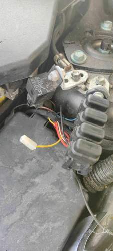

Ich habe mir vor einigen Tagen einen traumhaften Mazda 3 gekauft beim Händler. Das Problem was ich während der Probefahrt hatte und auch im nachhinein, dass die "I-Stop" Leuchte ständig Orange blinkt. Auf Nachfrage beim Händler, solle ich nochmal 2 Wochen fahren, dann sollte Sich das ändern. Ich fahre täglich 70km zur Arbeit und Zurück.
Die Frage die ich habe, brauch die Batterie echt solange, bis ich wieder eine Start/Stopp Funktion habe oder wie wird diese nebenbei geladen, vlt mache ich etwas beim Fahrverhalten falsch.
Ich habe bei mir die Motorhaube mal aufgemacht und mir ist aufgefallen, dass ein Gelber Pin nicht angeschlossen ist, evtl. kann mir jemand sagen, wozu dieser da ist?
lg
[Von Motor-Talk aus dem Thema 'Mazda 3 2012 Probleme mit I-Stop' überführt.]
Gelber Pin
Hast du eine Standheizung? Im 6er Forum hat jemand das gleich gefragt und da hat sich herausgestellt, dass man da ein Diagnosegerät anschließen kann. Sieht sehr ähnlich aus der Stecker.
