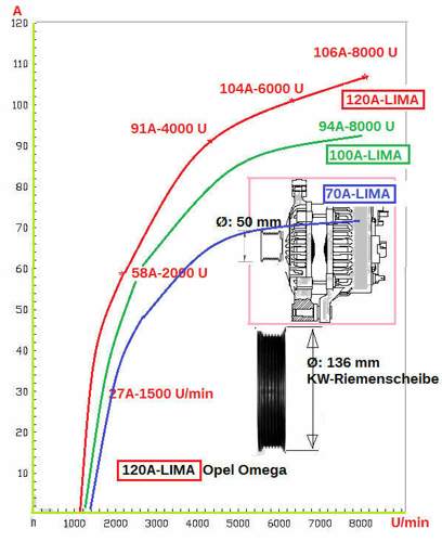

Die Lima lief ja mit der halben Leistung. Das man lernt das die im Auto schneller dreht ist sicher richtig. Hier wäre es wichtig zu wissen wo die Ideale Drehzahl für den Generator ist. Man könnte ja sogar über eine Fliehkraftkupplung nachdenken. Meines wissen sollen diese Lima auch nicht ohne Batterie dran laufen weil die sich dann eine Spannung aufbauen die jenseitz ihrer Möglichkeiten liegt und sich dann selbst killt. Da hier ja auch eine Fachfrau dran ist würde ich mir Vorstellen das Anschluss und Kabel passend waren. Denke das da eine Diode oder alle den Hitzetod gestorben sind und das das eigenliche Problem ist.
@Bitboy schrieb am 15. Mai 2021 um 13:13:39 Uhr:
Das steht im Diagramm, was mir gestern nicht aufgefallen ist. Es ist die Generatordrehzahl x1000, das gibt auch mehr Sinn, hatte 6 Ordner durchgeblättert, da stand zum Teil viel weniger dabei, da war auch irgendwo Prüfwerte für die Abgabe bei der Motordrehzahl des LKWs, was hier ja nicht viel bringt.
Gehst du nach dem Diagram und willst die 80A liefert die der Generator ab 6000 U/min. Mit der Übersetzung im Moment sollte er konstant 55A bringen. Ok, das Datenblatt ist für einen Bosch aus den 90ern, wie aussagekräftig dass dann bei einem anderen Hersteller ist sei mal dahin gestellt. Technik entwickelt sich ja weiter. Mit 1:2 sollte das auch gut funktionieren bei max. Motorleistung. Der Generator kann ja viel mehr Drehzahl ab, und hätte somit auch eine gute Lüfterdrehzahl. Man sollte auch mehr wie die 6000 U/min anpeilen, wenn man eine konstanten Ladestrom von 80A will, etwas toleranz für kleinere Drehzahlschwankungen dann ist die Stromabgabe konstanter.
Nur die Riemenscheiben hat Sie ja schon, also lassen wir das mal so, und arbeiten damit. Sollte das Laufen kann man die Effizienz immer noch Optimieren.

Das mit den Dioden glaube ich auch.
Ja Logisch wenn man die Übersetzung im Auto sieht dürfte die höhere Drehzahl doch sehr dem Lüfter zu gute kommen.
Vergleich mit LKW wenn man den Motor unterturig voll belastet wird der auch schneller heiß wie wenn man einen Gang runterschaltet und mit höherer Drehzahl den laufen lässt.
Auch die Wasserpumpe und Kühlkreislauf haben viel mehr Wirkung.

Das ist mir klar. Auch beim LKW dreht der Generator bei abgabe von 80A 6000U/min, weil der die da erst abgiebt. Der 140A Generator ist auch so ausgelegt das er seine 140A bei 6000 U/min hat. Also exakt die gleiche Übersetzung für ihr Projekt, steht ja auch so in den Daten die du bzw, auch ich Gepostet haben
Bei deinem Beispiel für die 80A Lichtmaschiene und für 80A Abgabe bei eine Generatordrehzahl von 6000 U/min. Wäre das bei der Übersetzung von 3,7 bei ca 1620 U/Min Motordrehzahl, und bei 3,5 ca. 1710 U/min Motordrehzahl. Und da der Generator 1600 U/min braucht um einen Strom zu liefern, wären das ca 430 und 450 U/min. Motordrehzahl. Wenn man von 500-600 U/min Standdrehzahl ausgeht, auch logisch. Iveco gab die 80A bei 1800 U/min Motordrehzahl an.
Die Riemenscheiben die Sie hat, passen ja zum Generator, die Übersetzung stimmt so, nur die Kombination hatte nicht funktioniert weil der Motor zu Schwach war den Generator aus dem Stand zu drehen. Der Motor hat beim Starten keine Kraft um auch noch einen Generator zu drehen. Das ist dass Problem das behoben werden muss. Dann funktioniert das alles so wie es soll.
