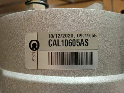

Hast du mir mal die Orginal Teile Nummer, bzw. Foto der Lima. In den Unterlagen steht die Drehrichtung und die Drehzahl bei der der Maximale Ladestrom abgegeben wird. Ich kann morgen mal nachschauen wenn ich weis in welchem LKW an welchem Motor die Orginal verbaut war.
Hätte vielleicht mal weiter lesen sollen, da stehn ja schon Nummern,..
Ich hänge mal de Photos an.
Daran sieht man auch, das auf der LiMa keine Richtungskennzeichnung ist, womit der Iveco-Mechaniker dann eventuell recht hat, das DIESE Lichtmaschine Rechts und Links laufen kann.

Originalkarton
Das Etiket auf dem Originalkarton
Etiket auf der Lichtmaschine

die "80 A Lima" CASCO CAL10605AS was auf der LIMA steht,
wäre bei mir eine umgeschlüsselte LIMA - BOSCH N1 (-) 28V 10/55A
mit der Artikelnummer z.B. BOSCH 0 120 469 920 bzw
IVECO:
98424452
98424453
98424739
98424748
98449163
IVECO:
98424452
98424453
98424739
98424748
98449163
Du meinst, das die Bosch nur 55A liefert während die Casco 80A macht?
Wo bekommt man die technischen Daten von den Lichtmaschinen?
Bin immer noch auf der Suche, ob die PVS in beide Richtungen laufen kann wie die Mahle MG333 oder nicht.
Der Preis für die Mahle ist einfach nicht akzeptabel.
Schönen Abend
Michelle
Die im Bild gezeigte Lima ist ,von der Drehrichtung unabhängig.
Bei diesem Typ ist ein Lüfterrad zwingend.
Dies ist aber von der Drehrichtung abhängig da die Lima von hinten nach vorne gekühlt werden muss.
Wahrscheinlich sind die Dioden den Hitzetod gestorben.
