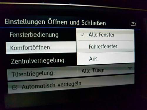

Ich bin mir nicht sicher ob wir aneinander vorbeireden oder es im Golf einfach anders ist.
Bei meinem Passat ist es zumindest so, wenn ich unter "Komfortöffnen" das "Fahrerfenster" auswähle, bei der Steuerung über die Fernbedienung auch nur das Fahrerfenster runter/hochfährt - gerade in der Mittagspause getestet.

Ich gucke nachher bei meinem SV Mj 16 nach, aber bei meinem G7 Mj 14 gingen nur alle Fenster oder aus.
Wir haben zu Hause auch noch einen Sportsvan BJ 2017, ich schaue dort auch mal nach.
@toto07 schrieb am 9. Juli 2018 um 12:39:24 Uhr:
Bei meinem SV genauso. Doch lieber und auch nötiger wäre mir das Komfortschließen. Ich kann auf den Zündschlüssel drücken bis Wasser rauskommt, die Fenster fahren einfach nicht hoch. Dabei habe ich im Car-Menü einen Haken bei "Alle Fenster" gemacht. Könnte der Schlüssel 'ne Macke haben?

Wegen unseres Sportsvans: Dort kann man ebenfalls optional nur das Fahrerfenster verfahren.

Du verwechselst es jetzt (ich hatte es weiter vorne aber auch verwechselt). Das Auswählen geht sowohl für die Türöffnung beim Entriegeln als auch für das Öffnen/Schließen der Fenster mit der Fernbedienung. Man kann einstellen, was beim Gedrückthalten des entsprechenden Tasters in der FB passiert: nur Fahrerfenster, alle Fenster oder kein Fenster.
