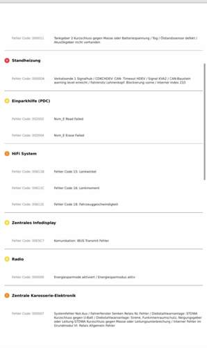

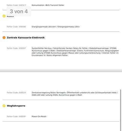

Ich habe mir bei einem Händler einen E85 angeguckt. Der Wagen gefällt mir sehr gut allerdings hat das Ganze einen haken. Die Servolenkung funktioniert nicht. Ich würde den Wagen recht günstig bekommen wenn ich mich selbst darum kümmern würde. Hatte jemand eine Idee ob hier das Lenkgetriebe komplett getauscht werden muss oder ob man es eventuell reparieren kann. Fehler habe ich mit Carly ausgelesen (s. Anhang)
Die Batterie war bei dem Fahrzeug leer, daher sind noch ein paar kleine Elektronikfehler dabei. Eine Gewährleistung würde ich (außer auf die Lenkung) ebenfalls bekommen

Typisch Carly kannst damit nicht viel anfangen, sondern nur etwas deuten. 😁
Der E85 zickt bei leerer Batterie ordentlich. Sollte es nicht nur der Lenkwinkelsensor sein (den gibt's einzeln) sondern der Lenkmomentsensor, dann ist die Lenksäule zu ersetzen. Der sitzt innerhalb der Lenksäule, teilweise gibt's die Möglichkeit den zu reparieren, wenn bpsw. der Folienleiter abgebrochen ist.

Wenn es der Drehmoment-Sensor ist, dann wird es auch so angezeigt. Zumindest in INPA. Das ist der Fehler 611C
Ich sehe ehrlich gesagt im Carly nicht, warum die Lenkunterstüzung ausgeschaltet wurde. Vielleicht wirklich Unterspannung. Ist mir auch schon mal passiert.
Und zum Schluss noch die 08-15 Antwort: wenn Du schon fragen musst, dann lass den Kauf. Es könnte für Dich teuere als ein anderweitiges voll funktionsfähiges Fahrzeug rausspringen. 😛
EDIT: ach doch. Unter Hi-Fi, ist der Drehmoment-Sensor aufgelistet. Aber auch der Lenkwinkel-Sensor.
Es sind echt zu viele Fehler. Die alle mal zu löschen und nochmal probieren würd enorm die Suche erleichtern. Aber das kannst Du leider wahrscheinlich nicht, da es nicht Deiner ist.
