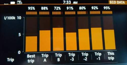

Ein kleines vorsichtiges HEUREKA von der Evoque-Gilde
habe heute morgen, explizit den Wochentimer für die Standheizung beobachtet.
Programmiert war 6:15Uhr. Um 6:20 Uhr war noch keine Heizung aktiv.
In der Anzeige war immer noch der Termin für die nächste Aktivität im Januar 2016.
Um erstmal das Fahrzeug zu heizen habe ich per FB aktiviert. -> i.O.
Dann hat mich das unverständliche Datum des nächsten Einschalttermines eine Idee gebracht. Nämlich: ! Wir fahren ENGLÄNDER!
Und die haben bekanntlich ein Problem mit den 24h!
Ergo habe ich auf 12h Modus und englisches Datumsformat umgestellt. Und siehe da, der nächste Einschalttermin wurde korrekt angezeigt.
Jetzt warte ich noch heute Abend ab, ob die Heizung auch einschaltet.
Und dann werde ich dem :-) berichten.
PS: habe noch das Menü auf englisch umgestellt. Jetzt kann man auch im Menü Verbrauchshistorie die Beschriftung identifizieren ??.
Engländer halt ??
Genial...wenn das der Grund für die Pannen gewesen sein sollte, Chapeau !

hier der Nachtrag zu oben beschriebenem Versuch:
Die Standheizung schaltete sich wie programmiert um 04:50PM korrekt ein
Nach dem Heizzyklus wurde der Termin für den nächsten Einschalttermin auch korrekt angezeigt.
Nach dem Zurückstellen aller Settings auf Deutsch / 24h / und TT/MM/JJ wurde im Standheizungsmenü weiterhin der korrekte nächste Einschalttermin angezeigt.
Ob sich die Heizung auch wieder zum programmierten Zeitpunkt einschaltet, kann ich erst danach berichten. (Sprich morgen früh)
Ob sich das Ganze jetzt stabilisiert hat, oder eventuell irgendwann wieder in den alten Modus zurück fällt kann ich leider nicht sagen. Das wird sich zeigen.
PS: anbei noch das Bild von der jetzt identifizierbaren Beschriftung in der Verbrauchshistorie
Bild-4
