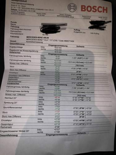

Guten Abend liebe Community.
Nach einem Bordstein Kontakt auf der linken Seite fährt mein Auto nicht mehr wie gewohnt.
Das Auto wurde von 3 Werkstätten vermessen darunter auch eine Mercedes Werkstatt die 0 Position wurde neu eingestellt aber das alles bringt keine Abhilfe.
Neue Felgen neue Reifen(Dunlop) mit der Orginal (18 Zoll amg) Größe habe ich auch schon versucht, keine Abhilfe.
Aussage von Mercedes war der Sturz sei verstellt und diesen haben sie mit dem verschieben des domlagers wieder gerichtet.
Ich bin auch schon zu mehreren Werkstätten gefahren niemand kann mir sagen wo der Fehler sein könnte.
Die Lenkung hat kein Spiel aber geradeaus fahren geht nicht in man muss immer nach korrigieren.
Zudem ist mir aufgefallen das dass Auto auch sehr nervös auf Unebenheiten auf der Straße reagiert.
Die letzte Vermessung lade ich mal mit hoch :)
Ich hoffe ihr könnt mir einen Tipp geben.
Lg

Sturz und Nachlauf sind nicht im Toleranzbereich!
@caravani schrieb am 5. April 2021 um 13:01:25 Uhr:
Mir wurde gesagt das es so minimal ist das es daran nicht liegen kann.
Und der Sturz kann nicht eingestellt werden :/
@S.T.5 schrieb am 5. April 2021 um 13:08:37 Uhr:
Nee, aber wenn festgestellt wird, dass der nicht mehr stimmt, ist eben etwas anderes notwendig um ihn wieder in die Toleranz zu bekommen, oder?
Wie kann man nach so einer Aussage die Werkstatt verlassen ohne weitere Schritte zu vereinbaren...

Der Sturz kann eingestellt werden, aber nicht am Domlager ich kann mir auch nicht vorstellen das so etwas von einer Werkstatt gemacht wird. Problem ist das der Achsschenkel aus Alu ist und dadurch auch verzogen sein kann.
Ich kann nur das weitergeben was mir gesagt worden ist.
Die Aussage war der Sturz ist nicht einstellbar man habe das Domlager nun so verschoben das der Sturz nur noch minimal falsch ist mehr würde aber nicht gehen.

Aber ich bin da bei @Chironer, wenn bei den entsprechenden Teilen die Spur nicht mehr auf die genormten Werte eingestellt werden kann, muss ja wohl noch etwas anderes nen Schlag haben. Wer kann das prüfen? Ne Werkstatt die ne Anlage zu Spurvermessung hat, was im Normalfall bei ner MB Niederlassung etc. vorhanden ist und dann austauscht was kaputt ist.
@Bisey schrieb am 5. April 2021 um 14:45:57 Uhr:
Bevor man solche Androhungen macht, mal von Vorne. Was heißt denn Bordsteinkontakt?
Linkskurve und seitlich denn Bordstein bei 30-40 km/h mitgenommen auf der linken Seite.
Aber ich bin da bei @Chironer, wenn bei den entsprechenden Teilen die Spur nicht mehr auf die genormten Werte eingestellt werden kann, muss ja wohl noch etwas anderes nen Schlag haben. Wer kann das prüfen? Ne Werkstatt die ne Anlage zu Spurvermessung hat, was im Normalfall bei ner MB Niederlassung etc. vorhanden ist.
Er geht jetzt morgen nochmal in die Bosch Werkstatt der nette Meister dort scheint mir als würde er sich meinem Problem annehmen. Wir hatten besprochen er löst alle Fahrwerksteile und vermisst ihn nochmal neu.
Er konnte auch kein defektes Teil identifizieren.
Meine MB Niederlassung hat nur noch den Vorschlag Achse erneuern weil kein defektes Teil identifizierbar ist.
Was mich nur wundert ist das Lenkrad ist stabil er fährt auch ein paar Sekunden geradeaus nach ein paar Sekunden verliert er die Spur und zieht weg.
Nach Bodenwellen Ist es richtig spürbar da zieht er sofort weg.

Gucke mal auf das Bild da wo der Bleistift ist wird der Sturz mit einer Exenterschraube eingestellt.
Es kann aber sein das der Achsschenkel verbogen ist und ausgetauscht werden muss.
