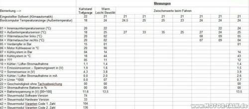

Also Loids,
ich habe Eure Ratschläge befolgt und bin zu folgenden Ergebnissen gekommen😰...
Der Lüfter in der Dachsteuerung scheint Tadellos zu funktionieren, er hat den Papierschnipsel selbst Angesaugt und festgehalten ohne "Unterdruck".
Ich bin jedoch sehr über die Messwerte verblüft, welche auf gravierende Probleme in der Temperaturermittlung von Innen und Außen schließen lassen, da ich im Innenraum gefroren habe, bei angeblichen "27 °C"!?
Wo geht die Luft nach dem Lüfter hin und was kann ich weiter machen?
Wo sitzen die Temperaturfühler für die Automatikwerte für Innen und Außen? Hat wer die Sollwiederstandwerte der Sensoren parat???
MfG
Ps: unten im Bild seht Ihr die Messwerte zu den Parametern!!!

Hallo Oldschool,
da hast Du Dir ja richtig Mühe gemacht.
Die 27 Grand waren ja die Aussentemperatur. Wie warm war es denn heute bei Euch? Wenn der Wagen mit dem Sensor (an der vorderen Stoßstange, meine ich) zur Sonne stand, können im Stillstand durchaus ein paar Grad mehr angezeigt werden.
Eigentlich sehen die Werte ganz gut aus. Die Anlage hat heftig gekühlt, wie im Hochsommer. Ist nur die Frage, wie warm und sonnig es wirklich bei Euch war.
Am ehesten hat noch der Aussenfühler ne Macke. Die 33 und 35 Grad können kaum korrekt sein, oder?
Der Wert Nr. 5, der soweit ich weiß nicht der Druck sondern die Temperatur am Verdampfer ist, scheint mir sehr niedrig. Aber ok, vielleicht kann er so tief sinken, wenn die Anlage derart powert. Das scheint mir aber auch irgendwie verdächtig. Die anfänglichen 15 Grad sind da ok - das ist nahe der Umgebungstemperatur der Tiefgarage. Würde die Klima nicht funktionieren, bliebe er nahe der Umgebungs/Aussentemperatur. Bei laufender Klima sinkt er so auf 5 Grad meistens. 1 Grad finde ich ein bischen krass. Muß aber nichts heißen - ich bin kein Fachmann, schaue nur oft in dieses Menü. ;-)
Grüße Dirk
P.S.: Ist Deine Batterie schon älter? Die 11,6 scheinen mir auch etwas niedrig im Ruhezustand. Nur am Rande - ein altersschwacher Akku macht bei diesen Autos auch die tollsten Fehler/Fehlermeldungen.
P.P.S.: Welche Motorisierung fährst Du eigentlich? Die Anlagen sind bei den kleineren Motoren ganz anders dimensioniert als bei den großen. Evtl. sind die Werte da nicht haargenau übertragbar.
Hey Dirk,
nein!...die 27 °C wurde unter Parameter 1 im Modul angezeigt (Innenraum) und da sollte man nicht anfangen zu frieren!!!
Ich selbst Wohne im Raum München, hier war heut Sonne-Wolken-Sonne und 23-25 Grad laut wetterbericht angesagt, daher vertraue ich dem Außentemperaturwert vom Bordcomputer unter der Kühlmittelnadelanzeige.
Die Batterie wurde letzten Sommer bei dem Verkäuferautohaus unter Sachmangelhaftung bereits getauscht (voher hatte ich immer die Störung "Batterie/Generator" )
Welcher Sensor ist hinter der Stoßstange links/ rechts?
Ps: 2,0 Kompressor Mopf....siehe Testbericht😉

Da hast Du wohl Recht. Aber in Deiner Tabelle sind die 27 Grad nicht zu finden, oder?
3. Spalte von Rechts (Zwischenmessung) 27->08->07
