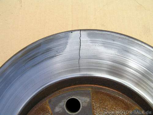

Zimmermannbremsscheibe-gerissen

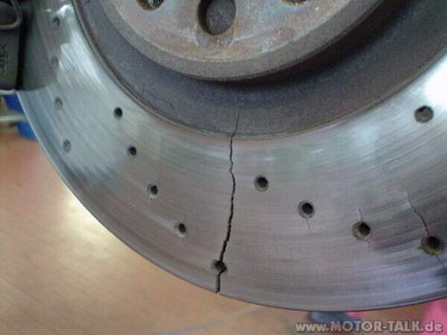

Also ein Arbeitskollege hat in seinem Skoda an der VA die gelochten Zimmermann Scheiben, mittlerweile bilden sich auch kleine Risse um die Löcher herum aber er hat die auch schon gute 25tkm drin. An der HA hat er die "normalen" drin, bisher keine Probleme.

das problem bei den Gelochten zimmermann scheiben scheint zu sein das im Material zu viel Spannung ist. Dies kommt wohl dadurch das zimmermann die scheiben erst ganz zum Schluß bohrt.
wenn die scheiben nach dem bohren und vor dem fertig drehen Spannungsarm geglüht werden würden. Hätte man sicher nicht diese Spannungsrissen.

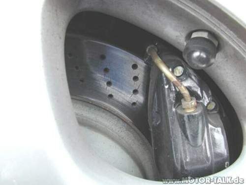

Die Risse die oft aus den Löchern von gelochten Bremsscheiben wachsen haben m. E. wenig mit Zimmermann zu tun, auch wenig damit ob die Löcher gebohrt oder eingegossen sind.
Ursache sind einfach die Löcher an sich. Auch jede ungelochte Bremsscheibe bekommt bei entsprechender Belastung (Überlastung) irgendwann Risse. Wenn Bremsscheiben durch Löcher geschwächt sind passiert das schon bei viel geringerer Belastung.

Porschecrossdrilled
M3-e30-zimmermann
