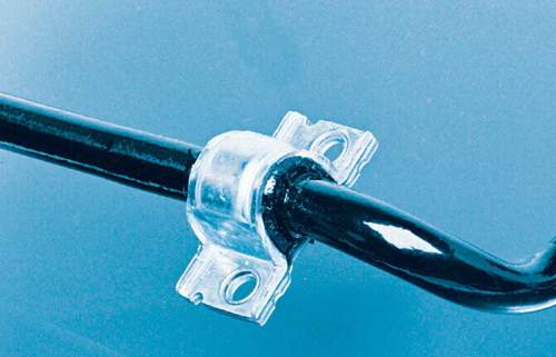

wenn du die möglichkeit hast und dein auto mal auf eine Grube stellen würdest- prüfe mal ob du den Stabi hin und her schieben kannst..
sonst stell doch mal ein Bild vom Stabilager hier rein, dann können wir dir bestimmt auch helfen.

zu " Schau´ Dir auch mal die Lager des Stabilisators an "

Ich habe mal ein Bild von einem Stabilisator mit Lager angehängt (muss jetzt nicht unbedingt vom W203 sein). Früher waren die Lager noch nicht aufvulkanisiert, so dass es öfter mal zu Problemen kam. Weiss ja jetzt nicht genau, ob Du noch die alten Lager hast oder bereits die neuen......

Der Stabi verbindet die beiden Federbeine. Direkt am Federbein sind die besagten Koppelstangen. Und dann kommt der eigentliche Stabi. Ist eine schwarze Stahlstange die 2 x gelagert ist. Da gibs ne geänderte Lagerung. Wenn an den befestigungpunkten sone Manschette am Stabi ist- hast die neuste schon drin. Aber guck mal bitte ob du den stabi seitlich nach links oder rechts verschieben kannst. Mußt du kräftig ziehen bzw. drücken. Wenn du die gesammte Stabistange verschieben kannst schmeiß die Lager raus- denn wird dein geräusch auch weg sein.
