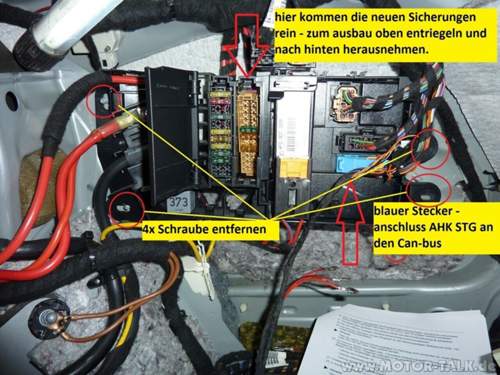

Sicherungen siehe Bild

Ich habe mich dieser Sache nun nochmal angenommen und festgestellt, daß die beiden untere Sicherungen gar nicht vorhanden sind.
Auch fehlen die entsprechenden Steckplätze (Pinout).
Habe es dann irgendwie geschafft die AHK während ich das Handrad drehte mit 2 gebrochenen Armen auszuklappen.
Handelt es sich evtl. um eine nachgerüstete Audi AHK, die einfach nicht verkabelt wurde?

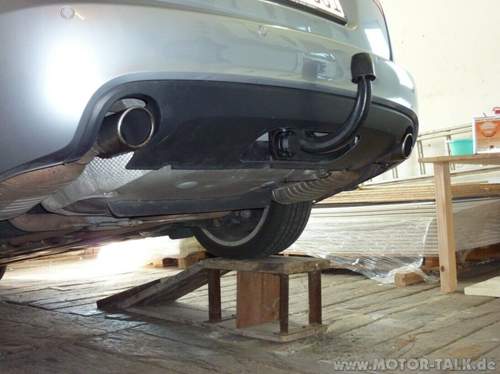

Hey big!
Ganz schön mutige Aufbockung des Dicken... 😉
Greetz,
Doom
moin Doom
Die Böcke sind noch von Uropa, aus Eiche mit echtem Eisen verstärkt und mit Wurmlöcher 😁 aber stabil !!
Damit haben wir früher auch Traktoren aufgebockt, nur mit dem tiefergelegtem Dicken muss ich tricksen
(siehe kleine Eichenbohlen)

wie ich die Bilder einschätzen kann, hast Du die AHK nachträglich eingebaut.
Ich habe den Einbau gestern durchgezogen und habe Problem mit der Sicherungsleiste im Kofferraum
Die braune Sicherunglsleiste krige ich in meinen nicht rein. So wie ich es bei Dir und bei meinem Kupel sehen kann, sitzt sie bei euch zum schwarzen Rahmen drin.
Bei mir war die Leiste nicht vorhanden und habe beim :-) bestellt.
Gibt es da einen Trick?? oder wird sie von hinten reingesteckt??
Von vorn ,oder von hinten stecken, oder wie, das ist hier die grosse Frage. Ich kriege das ding einfach nicht rein :-)))
Bitte um Hilfe
Gruss
Chris
Die 4 Mutter (siehe Bild) ab und eventuell noch Kabelhalter öffnen um den gesammten Träger abziehen zu können.
Der Sicherungsträger wird von hinten eingesteckt.

@181: ich vermute da ist eine schwenkbare AHK mit einem Jäger Elektroeinbausatz eingebaut worden, dieser braucht nur eine Sicherung und kann die schwenkbare AHK nicht überwachen, deswegen auch keine Kontrollleuchte.
@Chris0606: Du hast einen 2007er da muß noch die Leitung von dem Sicherungsträger an der Batterie angeschlossen werden. Die 2006er haben links neben den Sicherungen einen Plusverteiler.
@bigaudi: An dem Sicherungsträger ist je nach Modellvariante ein langes oder kurzes Kabel mit Anschrauböse dran. Wenn ich dran denke kann ich morgen ein Foto einstellen...

Die Sicherungsleiste habe ich beim .-) gekauft ca.30€ Der Dauerplus Kabel war schon dran. Musste nur an die Baterie dran. war kein Akt. Nur die Lesite in die Vorrichtung zu schieben war ein Problem. Ich versuchte es von vorn. Habe aber gesten in 5min vin hinten reingesteckt!
